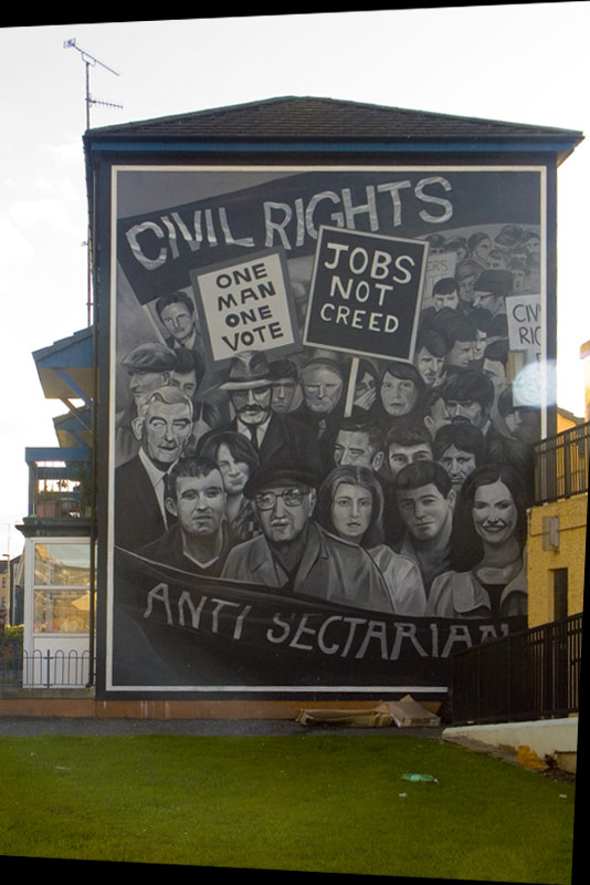

la foto in questione è questa...
cosa useresti ? Mah
Canon EOS 1100D www.lisca.it <°(((< Le mie foto
Filip
Iscritto: 14 Lug 2004
Messaggi: 13724
MessaggioInviato: Lun 27 Ago, 2007 10:24 pm    Oggetto: Rispondi con citazione
Il primo metodo.
Ti allego il risultato.
Naturalmente poi devi croppare o con il clone aggiungere dove manca. Wink

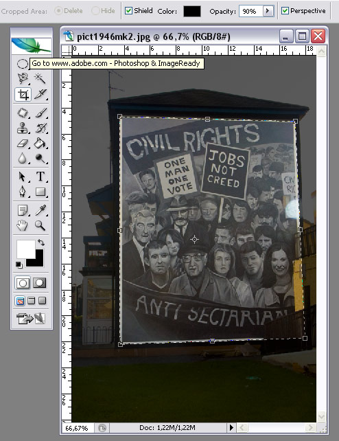

1) una volta selezionata un'area a caso, spunta l'opzione prospettiva e avvicina gli angoli a qualcosa che nell'immagine sia "squadrato". Con la tua foto viene benissimo essendoci una specie di cornice (pro1)

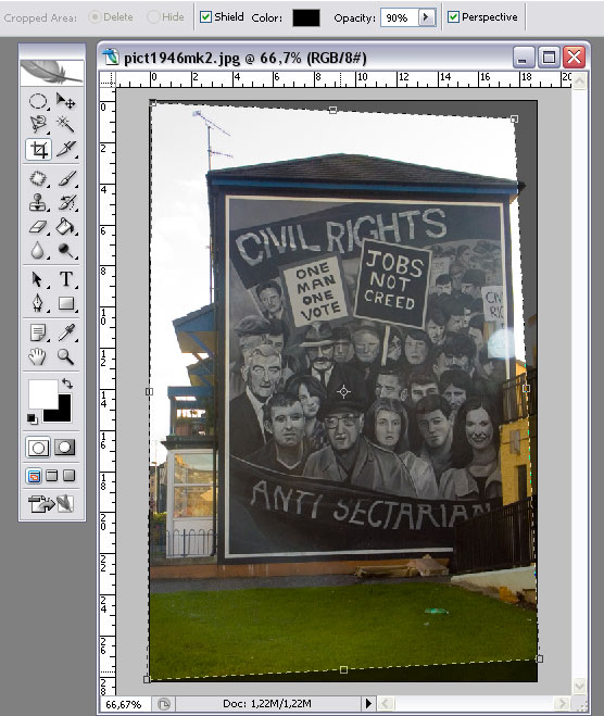

2) ora allarghi la selezione al massimo senza prendere dentro zone oltre i bordi estremi dell'immagine. Devi tirare il punto sensibile a metà dei lati della selezione (pro2)

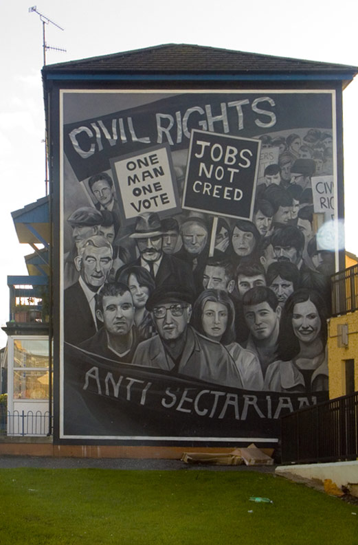

3) premi Invio e questo è il risultato (pro3)
