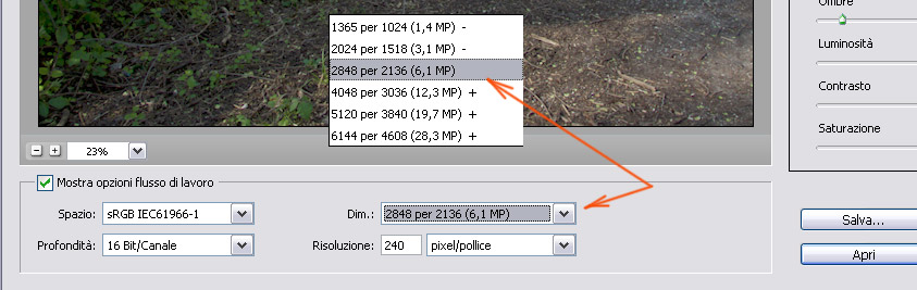

Quale CameraRaw usi? Lo sai che si deve scegliere una risoluzione fra quelle messe a disposizione dal plugin? Magari ti ho detto una banalità ma comunque... non si sa mai Wink

O sono io che non ti capisco, oppure hai un po' di confusione Smile
La risoluzione non centra con la grandezza dell'immagine poichè qualunque essa sia sul monitor la vedrai sempre a 72dpi o comunque con la risoluzione del tuo monitor.
Piuttosto, quello che intendevo nel mio post precedente, era di capire se hai settato la dimensione giusta.
Ti allego un immagine che ti farà capire meglio quello che intendo.
Quando apri un raw in CameraRaw, ti consiglio di non salvarlo da lì ma di aprirlo in Photoshop, così che puoi applicare la maschera di contrasto e in più quando lo salvi in jpeg ti viene chiesta la compressione desiderata.
Se proprio lo devi salvare da lì, nelle impostazioni di salvataggio, dopo aver scelto "jpg" come formato, scegli la qualità massima e al posto del 10 puoi mettere 12 che è davvero il massimo.

si infatti avevo già fatto così non cambia di molto la dimensione(per camera raw)...invece ho provato ora a salvare poi a portarlo su photoshop e in effetti le dimensioni son maggiori tipo 3987Kb secondo te può andare bene o deve essere maggiore la dimensione del file?con l'altro programma che uso mi arriva a 5000Kb più o meno(però è migliore ciò che si ottiene con camera raw..)cmq grazie.. Smile
