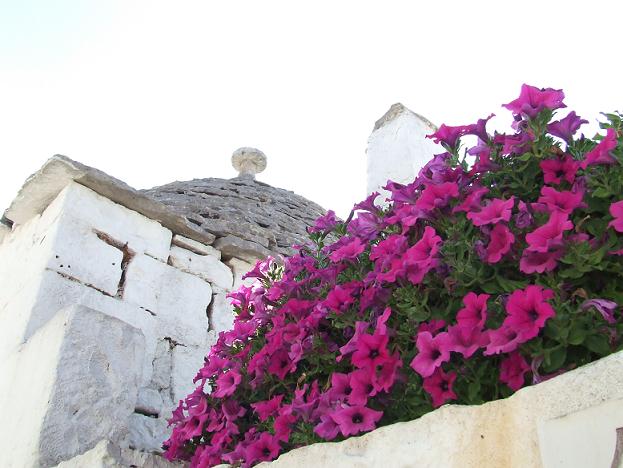

salve a tutti,
riguardando le foto delle ferie ho notato che un problema ricorrente è il cielo molto "sparato". in pw si può rimediare un po', ma vorrei sapere se c'è un modo per risolvere il problema "all'origine".
un filtro polarizzatore?
in particolare mi preme riuscire a recuperare quasta foto:
http://www.speedyshare.com/752111135.html
come posso fare?
 Dimensione:  48.24 KB
 Visualizzato:  File visto o scaricato 494 volta(e)
Fuji Finepix S5600 - e nulla più.... per ora!

è sovraesposta
in situazioni critiche l'unica soluzione (a parte sottoesporre e poi recuperare le ombre o fare un HDR) è l'uso di un filtro ND digradante posizionando la parte scura in corrispondenza del cielo Wink

Mmm... qui mi sa ci sia poco da recuperare purtroppo. Il cielo è completamente clippato (R=255, G=255, B=255).
In p-prod. puoi scegliere una soluzione completamente arbitraria, come quella che ti propongo. Che può piacere oppure no....
Ho cercato di non usare un blu esagerato e con il riempimento ho tentato di simulare la direzione della luce (vedendo il muro bianco colpito dal sole sul lato sinistro).
In ripresa. Come sai l'uso di un polarizzatore "aiuta" molto il cielo. L'effetto però è molto legato alla posizione del sole rispetto alla porzione di cielo che riprendi. Immagina due linee che partono da questi due elementi fino alla tua macchina, quando l'angolo che formano è di 90° l'effetto del polarizzatore è massimo.
Qui mi pare di capire che hai scattato con il sole quasi dietro il soggetto: l'effetto del pola non sarebbe stato fortissimo.
Un filtro degradante non ti sarebbe stato di grande aiuto, data l'irregolarità del profilo dell'orizzonte del cielo.
Altra soluzione maniacale: scattare due foto, una per il trullo e una per il cielo e poi metterle insieme.....

Mentre scrivevo non avevo visto le risposta di Francesco, che saluto Smile
Ti ho uplodato il file corretto qui:
http://www.speedyshare.com/455323397.html

si in effetti l'uso del digradante andrebbe comunque corretto violentemente in post per recuperare i pezzi di trullo (in questo caso) che verrebbero sottoesposti

grazie per le risposte...
purtroppo mi piaceva la composizione del soggetto della foto, il problema era la posizione del sole...
che non era alle mie spalle, ma tra il camino e la punta del trullo... subito dietro i fiori.... è una foto fatta contro sole... soltanto con un filtro sky per non graffiare le lenti... avrei dovuto aspettare 3 orette, ma ero solo di passaggio..
pensavo di provare a prendere un cielo da un altra foto e "incollarlo"... mi rendo conto che è aberrante dal punto di vista del fotografo, ma chissà, magari viene un effetto meno artificiale...
vi ringrazio ancora per i consigli...

Se vuoi incollare un altro cielo, il procedimento è lo stesso. Al posto del layer con il riempimento ci metti il cielo.
