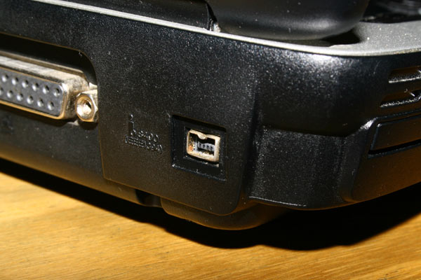

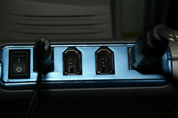

ciao a tutti. ho preso da un bel pò di tempo un HD esterno da 300gb che uso con il mio notebook toshiba satellite A60. L'ho sempre usato collegandolo via USB ma in dotazione mi hanno dato anche un cavo per collegarlo via firewire. premettendo che non so come funzioni la porta firewire, vi dico che una volta ho provato a collegarlo però la connessione dure pochi minuti e poi o cade o il pc si blocca. Vorrei sapere, se qlc sa darmi una risposta, come mai avviene questa cosa. Vi posto due immagini che indicano le porte che uso per il collegamento.
Ps: come si chiama quella dell'HD?

Nella prima foto quelle centrali sono firewire, mentre nella seconda la forma sembra quella di una mini usb. Smile

sono tutte firewire sia nella 1a che nella 2a foto.in genere per la firewire basta inserire il cavetto e il collegamento va...anzi è da preferire il fw all'usb2 anche se quest'ultimo è + veloce (480mb/s contro 400mb/s del fw) ma il fw è + stabile rispetto all'usb.
una domanda ma quando hai fatto la prova l'HDD era collegato anche via usb? se sì vedi che nn può funzionare così..

Confermo che sono tutte porte firewire... quella sul notebook è del tipo a 4 contatti, mentre quelle sul dispositivo sono a 6 contatti, comunque sono compatibili tra di loro, con apposito cavetto.
Ma, una cosa volevo dire... amedeo, dove lo tieni il portatile? in spiaggia? Very Happy quelle porte sono tutte ossidate, è ben difficile aver un contatto elettrico sufficientemente stabile in quelle condizioni.
Prova a dargli una pulita con del disossidante per contatti, sicuramente dopo aver spento e rimosso la batteria... non limitarti a spruzzare con lo spray, cerca anche proprio di sfregare i contatti con qualcosa di sottile che possa entrare lì dentro (tipo uno stuzzicadente o qualcosa del genere). Prima di riaccendere il tutto, rimuovi quanto più liquido possibile e lascialo lì il notebook un po' di minuti, in modo che il liquido evapori del tutto.
