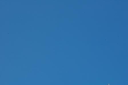

Ciao, ho appena notato che il sensore della mia D70s presenta alcune macchioline e pensavo di dargli una soffiatina.....
da quanto ho capito una ottima resa la fanno le "perette da clistere" reperibili in farmacia, tuttavia mi (VI) chiedo che dimenzsioni ddeve avere la peretta????? (aggiungo LOL )
inoltre prima di usarla che tipo di precauzioni usare? la devo lavare, oppure posso usarla così com'è!!!!!!

Nei negozi di fotografia si vendono dei pennelli con dietro la "peretta"... appositi per la pulizia delle lenti. Nella maggior parte dei casi si possono staccare le setole ed avere solo l'elemento soffiante. Direi che e' piu' adatto del clistere LOL

io ho quel tipo di perette,sono piccolissime,quindi devi pompare di continuo per avere un buon flusso d'aria.
Quelle più grandi,da clistere,secondo me sono migliori Wink
P.S.
a f/22 non si vede praticamente niente,secondo me puoi anche rimandare Smile

Ti consiglio la peretta della PIC (la più grande), è prodotta in una speciale mescola (penso siliconica) che non necessita talco (di solito presente nelle altre)...tuttavia anche questa va ben lavata ed asciugata (non si sa mai) Smile

x lavarla uso acqua e sapone? per asciugare al sole, l'asciugacapelli, il dolceforno ( LOL ) ?

Basta dell'acqua, poi la lasci asciugare a testa in giù svuotandola prima per bene...prima di usarla sul sensore provala sulla superficie specchiata di un cd Ok!
