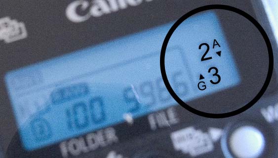

altro problema, sul dorso della mia 1DMKII sono usciti dei simboli che non trovo nel libro delle istruzioni che accompagnano la macchina e non riesco a capirne il significato quindi l'eventuale risultato sui file.
qualcuno sa dirmi qualcosa?

scusa Pier_bo, non riesco a disattivare qui simboli nel display, nel mio manuale non ne parla.
e poi la macchina mi fa dei RAW con una predominante di giallo che non mi aveva mai fatto, può dipendere da quel tipo di settaggio?
vi allego il file per capire, vedete il giallo sulla faccia

Allora quesi simbolini indicano che qualcuno ha modificato la taratura del bilanciamento del bianco , ecco perchè spiegato il viraggio su giallo.
Sulla 20D questa funzione la si modificava lavorando sugli assi cartesiani , a livello di monitor .
Sulla MkII la rappresntazione grafica degli assi non c'è , ma c'è la possibilità di fare la stessa cosa: in pche parole ti da la possibilità di correggere il bilanciamento del bianco ulteriormente .
Per es, nonostante tu abbia impostato la gradazione Kelvin , vedi che la luce del lampione è ancora rossastra....che fai? Decidi di agire ulteriormente per smorsare la tonalità di rosso aumentando il blu...ecco quelle che si vedono nella foto sono le coordinate che tu ha impostato.
Per far tornare tutto come prima...basta che entrambe le coordinate tornino a zero.
Per saperne di più consulta pagina 52 del manuale : Correzione del Bilanciamento del bianco.
Tranquillo , nulla di drammatico......

grazie a tutti, pensavo fosse un problema hardware del corpo macchina.
ho risolto
