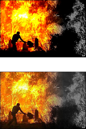

ti allego esempio
la parte in alto ha tre livelli "originale - desaturato - ipercontrasto" e come vedo il contrasto che è in cima a tutta la pila va sia sulla zona desaturata che sull'originale che è sotto e nella zona di trasparenza del livello desaturato
la parte bassa sono solo l'originale e il livello desaturato con una layer mask a gradiente (manca il livello contrasto insomma)
 Dimensione:  88.82 KB
 Visualizzato:  File visto o scaricato 518 volta(e)

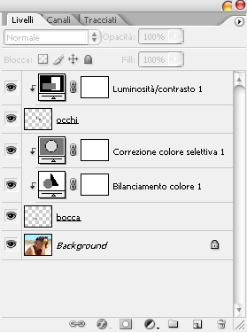

Faccio un esempio: ho un livello di base che è un ritratto. Creo (in un qualsiasi modo) un nuovo livello contenente solo gli occhi, e poi magari un altro contenente solo la bocca. In questi due livelli ci sono gli occhi e la bocca, poi è tutta trasparenza.
Elaboro questi livelli.
Ora decido di applicare un filtro all'immagine (per esempio un contrasto, ma anche qualcosa di più complesso), ma voglio applicarla a tutta l'immagine, mantenedo i tre livelli separati, così da poter ancora intervenire singolarmente su di essi, anche dopo aver applicato il filtro a tutta l'immagine...
Allego chiarimento visivo... Very Happy
Non fate caso alle particolari regolazioni, le ho messe a casaccio...
Se adesso volessi applicare un filtro a tutta l'immagine, ma lasciando i livelli così come sono... che dovrei fare?
 Dimensione:  36.47 KB
 Visualizzato:  File visto o scaricato 488 volta(e)

Dimenticavo: lo so che potrei applicare direttamente i livelli di regolazione con le maschere di livello, e poi applicare il filtro al livello base, però mi interessa trovare una via d'uscita in questa (generica) situazione...

pask ha scritto:
No, Kanango io non voglio unire i livelli, volgio lasciarli separati... quante volte devo scriverlo? Very Happy
Ma guarda che ho capito benissimo. Smile
Col semplice metodo che ho scritto sopra (ma hai provato almeno? ripeto... mergi i livelli tenendo premuto il tasto ALT) i livelli rimangono separati. Te ne crea giusto uno nuovo che è la risultante di tutti gli altri. E' come se unissi i livelli, ma senza eliminarli. A questo nuovo livello puoi applicare ciò che vuoi... filtri, maschere di contrasto, ecc... I vecchi livelli rimangono intonsi, così come li hai creati tu.
E' il metodo che cerchi, adatto all'esempio che tu stesso hai proposto (o almeno io farei così in riferimento a quell'esempio). Al nuovo livello (risultante di tutti i livelli precedenti, con tutte le regolazioni fatte) puoi applicare una maschera di contrasto, per esempio. Sui livelli precedenti puoi tornarci quando vuoi. Apri l'immagine tra un anno e regoli nuovamente i parametri di bocca ed occhi, per esempio. Ovviamente il livello unione (quello dove hai applicato la maschera di contrasto) non rifletterà questi nuovi cambiamenti. Dovrai ricrearlo dopo le nuove regolazioni... ma mi sembra il minimo, e si tratta di un attimo.
Se vuoi maggiore flessibilità credo che l'unica tua possibilità siano gli smart filters... ma li trovi solo col CS3.

MessaggioInviato: Ven 27 Lug, 2007 4:40 pm    Oggetto: Rispondi con citazione
Scusa Kanango, avevo letto velocemente quello che avevi scritto la prima volta, ed ho pensato che ti riferissi semplicemente al comando per unire i livelli visibili...
E poi avevo pure provato a premere ALT, però mi scompariva il menù da sotto al mouse... Very Happy
Invece dovevo premerlo prima di entrare nel menù principale...
Quindi, grazie mille, è la cosa che più si avvicina a quello che desideravo.
Per ricompensarti, ti mostro la foto che ho ottenuto con questo procedimento... Very Happy Very Happy
