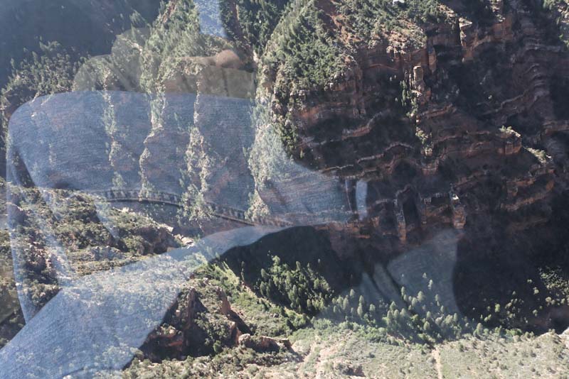

Ho recentemente scattato una serie di foto dall'elicottero sul Grand Canyon, ma su una buona parte di queste foto appare l'immagine indesiderata del fotografo riflesso sul vetro dell'elicottero.
Esiste qualche trucco di PS per eliminarle o almeno attenuarle?
Le foto sono scattate in raw e pensavo a qualche lavorazione su i livelli.
Cesare C

dovresti postare la foto, per capire come fare

La foto che posto si vedono chiaramente i jeans.
Si può fare qualche cosa?
Cesare

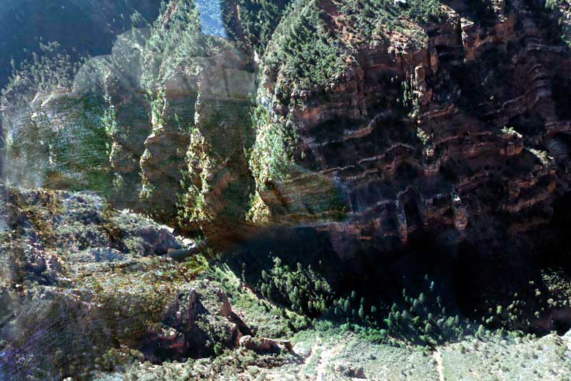

La macchia azzurra dei eans è molto forte, per cui va eliminata
tranite una maschera. Si selezionano le parti azzurre. Io, per motivi di tempo,
ho usato la maschera veloce. Poi ho ho sistemato con gli stumenti scherma e brucia i singoli canali, in particolare il canale blu che è quello dove si vede di più il riflesso.
Poi ho corretto i colori con le curve

mi accorgo adesso che mi è sfuggito nella fretta il rettangolino azzurro in alto

Scusami Bigiagia, hai fatto 30, fai per favore 31, dammi qualche passaggio in più.Pensavo di conoscere PS, ma mi sono bloccato con le maschere che non ho mai usato.
Ti ringrazio ancora.
