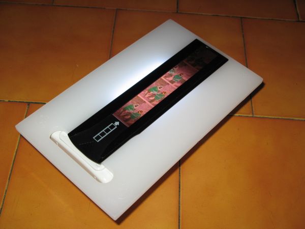

Un piano luminoso fatto con componenti presi al supermercato ieri sera (tagliere e lampada di emergenza : 8 euroin totale)
 Dimensione:  33.03 KB
 Visualizzato:  File visto o scaricato 135 volta(e)

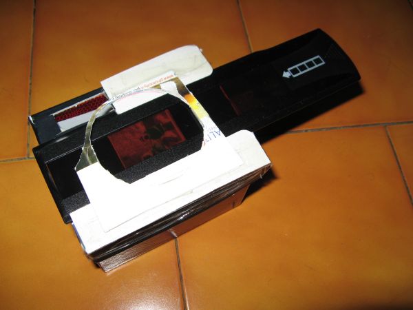

Una gabbia di luce fatta con una scatola da orologi e un po' di cartone e domopack (costo tendente allo zero).
 Dimensione:  37.4 KB
