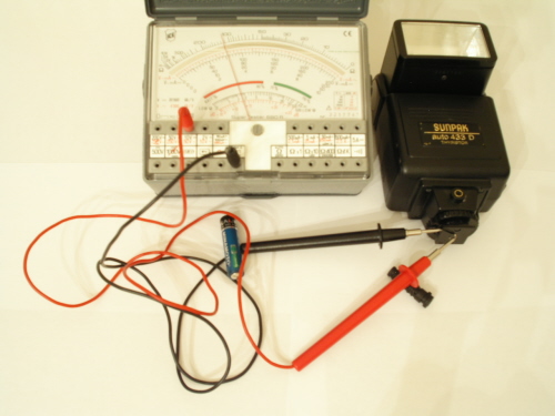

MessaggioInviato: Mer 11 Lug, 2007 11:08 pm    Oggetto: Voltaggio sui contatti del Flash e compatibilità con DSRL. Rispondi con citazione
Fai attenzione che se usi dei Flash retro', potrebbero presentare sui contatti una tensione troppo elevata per i gusti delle Digitali odierne.
Ti allego una foto che illustra la misurazione cui mi riferisco, da effettuare con voltmetro sufficentemente sensibile (20.000 Ohm/Volt);
voltmetri troppo economici (da 2.000 Ohm/V) falserebbero il rilevamento.
Misurazione Voltaggio di scatto, sui contatti -Massa- e -Centrale- di un Lampeggiatore.
 Dimensione:  71.43 KB
 Visualizzato:  File visto o scaricato 696 volta(e)
Straystudio
Iscritto: 24 Ago 2006
Messaggi: 711
Località: Liguria-Versilia
MessaggioInviato: Mer 11 Lug, 2007 11:23 pm    Oggetto: Rispondi con citazione
Questo SUNPAK auto 433D della foto sopra, ad esempio presenta solo 3 Volt
e sarebbe compatibile con l' hot-shoe di qualunque Digitale.
Di solito le DSRL tollerano 6 Volt sull' hot-shoe, di più sulla presina PC se ce l'hanno;
la 20D ad esempio, accetta sino a 250V sulla connessione PC, 6V sull' hot-shoe.
La 300D sempre un analogo basso voltaggio (solo hot-shoe, non ha PC) e così pure per la 350D inizialmente,
poi girò una circolare emessa da un responsabile della Canon che affermava la 350D avere un tipo
di contatto che reggeva i 250V sull' hot-shoe; anche questa, non ha PC.
Le Fuji FinePix Serie S9x00 S7000 e altre, anche se hanno solo l'hot-shoe ci accettano tuttavia sino a ben 400 Volt.
Invece, 40 V. per la S3Pro.
Vedi un po' cosa dice il libretto della tua 30D.
