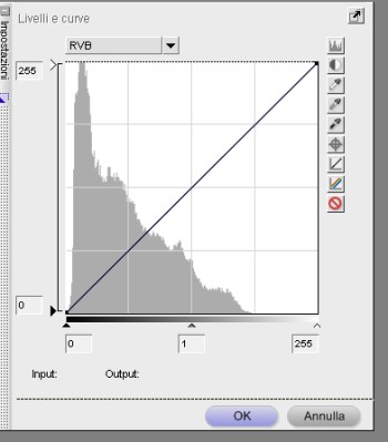

Ecco perchè non mi trovo,il capture che mi fanno usare non è come il tuo.
La versione precisa è Capture NX ver. 1.1
il pulsante in alto a dx.dove a te apre il menu,qui serve solo per allargare la finestra.

non me la carica,la curva ha estensione *.ntc,capture non l'accetta,invece CCP si.
Però in giro ho trovato solo curve con questa estensione,trovassi almeno spiegazioni sugli istogrammi Crying or Very sad

non accettando quelle estensioni,nella finestra "Apri" non me le vede proprio Very Happy
la cartella è come se fosse vuota Crying or Very sad
