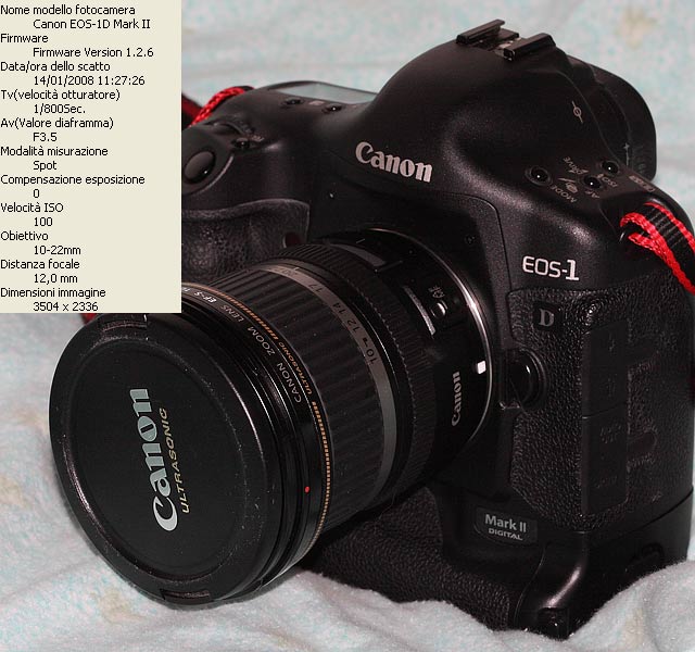

..... il 10-22 canon è utilizzabile sulle 1d da 12 in poi, sotto sbatte contro lo specchio.....
Saluti Daniele

12 a 1,3x siamo a 15,6mm ... non male Smile

si infatti Ok!
in pratica e' la stessa focale del 10-22 su APS-C: 10x1.6=16mm Very Happy
Domanda: se ricordo bene, sugli EF-S la parte in gomma e' fissa e dovrebbe essere questa che crea problemi allo spechio, o quanto meno, se lo crea (il problema) lo dovrebbe fare sempre. Ricordo male io? oppure nel caso del 10-22 su 1D mkII si parla di 10-22 modificato? ovverso senza la sporgenza?
Saluti Daniele
il pezzo in plastica posteriore mi pare che sia fisso..
Saluti Daniele
Basta rimuoverlo.... Surprised
Appena il tempo si sistema posto alcuni scatti per valutare la resa ai bordi del 10-22 su 1Dmk2
