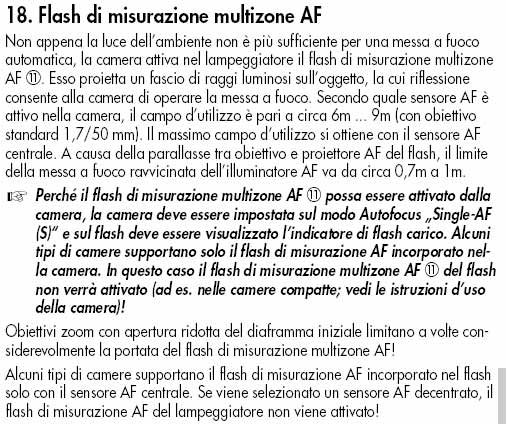

ho un metz 54mz3 con sca3102m3, insomma una bomba di flash di cui non mi sono mai lamentato, è perfetto... inoltre ha la modalità A (quella che in pratica uso di più) che trovo molto più efficiente del e-ttl
ad ogni modo, sento la necessità di coprire tutti i punti AF della mia 20d con l'illuminatore del flash, soprattutti i punti laterali (quelli che mi creano problemi insomma in condizioni critiche), e purtroppo il caro metz nn offre questo tipo di supporto
credevo che il nuovo metz 58 af1 avesse questa funzione, ma mi sbagliavo, quindi mi ritrovo a voler cambiare il mio flash con un 430ex...

...come ti avevo già detto nell'altro 3D il 58 AF-1 (secondo quanto scritto nel manuale) dovrebbe permettere la copertura di tutti i punti...ovviamente a seconda del tipo di fotocamera e parametri impostati...
...hai già fatto qualche prova con le tue macchine?

ho chiesto gentilmente una prova ad un utente, infatti anche io leggendo il manuale avevo inteso che il 58af1 coprisse ogni punto
purtroppo sembra nn essere così, infatti la luce di assistenza si accende solo per il punto centrale e quello superiore...

...con 5D tutti i punti sono coperti...maggiori info nell'altro post...
