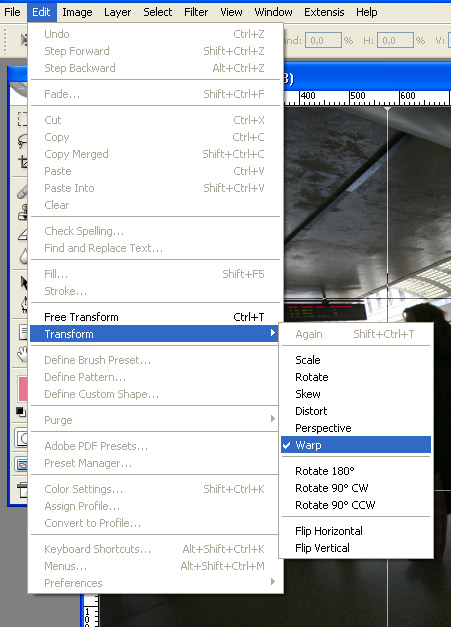

In PS CS3, crea uno sfondo più grande della panoramica e incollaci sopra detta panoramica su di un livello.
Vai su "Modifica/Trasforma/Altera"; avrai una griglia che ti consentirà di deformare la foto a tuo piacimento.
Qui di seguito ecco i tre passaggi:

sai come si chiama in inglese questa funzione su photoshop?
ho gimp in inglese, potrebbe aiutermi...

La funzione che ha usato (presente anche CS2) in inglese si chiama WARP.
La mia versione è CS2! A suon di sentir parlare di CS3 mi sono confuso ed ho sbagliato; non ho il CS3 Triste

è lo stesso sistema che ho usato io, in inglese si chiama "warp" ed esiste anche su CS2
