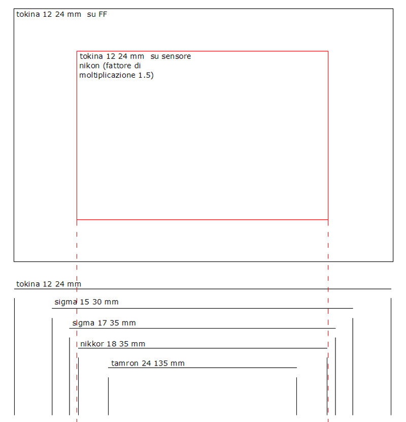

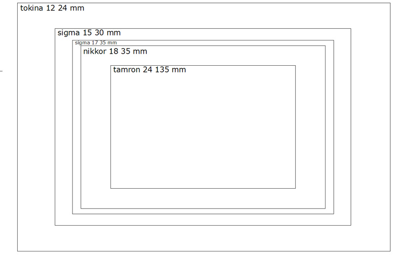

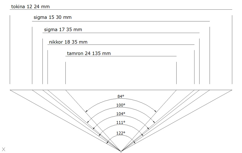

stasera ho provato a fare questo schemino su autocad ...
(spero di non aver fatto errori)
per rendermi conto dell'area che coprono diverse focali....
le aree e gli angoli riguardano la focale minima (massimo grandangolo)

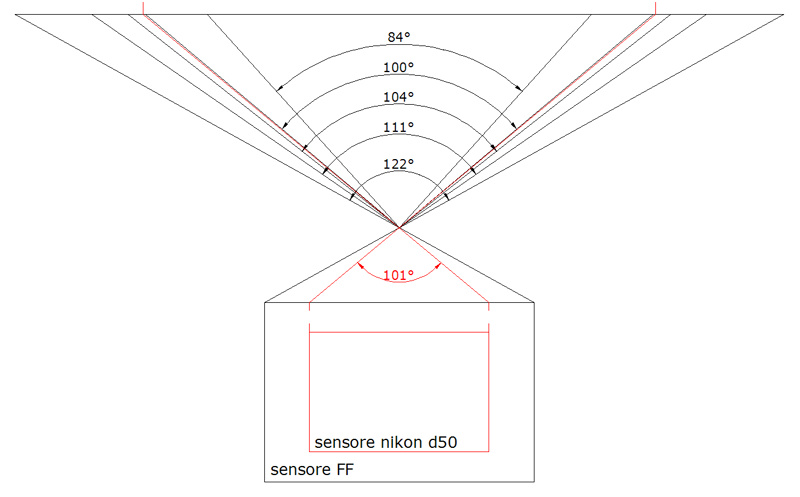

un attimo... ma i famosi 122° non erano appannaggio del sigma 12-24 su FF?
il tokina 12-24 per aps.c dx non li raggiunge. l'analogo sigma 10-20 si ferma a 102° (su montatura sigma, non ricordo il fov, forse x1.7)

adesso non ho molto tempo per controllare....stasera controllo tutto e se ho cannato Trattieniti Trattieniti lo tolgo....
ma l'angolo di campo di un obiettivo rimane lo stesso sia che sia montato su ff che su macchine con sensori non a pieno formato....è una caratteristica fisica dell'ottica...quello che cambia è la dimensione del sensore che stà dietro al cono che ho disegnato sopra...quindi se il sensore è + piccolo è in grado di "catturare solo una porzione della luce che cattura l'obbiettivo"
non è cosi????
io fino ad ora la pensavo in questo modo...
DITEMI SE SBAGLIO Surprised Surprised

l'angolo di campo dell'ottica è quello, ma l'angolo di campo che poi vedi nel mirino / impressioni sul sensore, è più piccolo, dato che stai tagliando via i bordi!
basta mettersi d'accordo su cosa intendi per angolo di campo Smile

allora diciamo che questi angoli di campo si riferiscono al pieno formato,
mentre nei mirini di fotocamere con sensore ridotto avrò un angolo di campo ridotto in proporzione alla dimensione del sensore.
Però i riquadri sopra sono in ogni caso validi per fare un confronto di quanto varia l'area inquadrata alle diverse focali sia su ff che su aps.

ho cercato di approfondire lo schemino sopra:
gli angoli scritti in nero sono quelli fisici dell'ottica.
ho fatto poi un confronto con il tokina 12-24 tra ff e sensore nikon (fattore di riproduzione 1.5)
in rosso il sensore nikon e il rispettivo angolo di campo equivalente , quello che si vede nel mirino.
in nero il sensore ff e il rispettivo angolo di campo.
su ff l'angolo di campo è 122° su sensore ridotto ho lo stesso angolo di campo nell'ottica, ma nel mirino ho un'angolo ridotto che tiene conto delle dimensioni del sensore, questo angolo è di 101°
vediamo poi che il un 12 mm su sensore nikon equivale a un 18 mm su pieno formato...e infatti utilizzando il fattore di moltiplicazione 1.5 verifichiamo che :
12x1.5=18.
spero di essere stato chiaro e non aver fatto casino ....

UMB ha scritto:
ok!
Alt! Very Happy
ma se per il 12-24 (tokina, per dx/aps.c) hai scritto 122°, che valore per il sigma 10-20? Smile 145°? invece no, lo stesso sito sigma riporta un bel + modesto valore.
non a caso sul sito tamron l'11-18 viene dato come 103°.
quindi il tokina i 122° non li vede manco col binocolo.
ti basta metterci il Sigma 12-24 Wink
