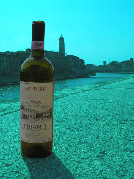

ma avete mai provato Mask Pro ?? Mandrillo
mi sono beccato una bottiglia con sfondo improponibile e ho fatto un lavoro molto approssimativo e frettoloso Imbarazzato

Piero_Bo
Iscritto: 27 Mgg 2004
Messaggi: 13752
MessaggioInviato: Ven 08 Giu, 2007 8:55 pm    Oggetto: Rispondi con citazione
Se la bottiglia era piena, il lavoro frettoloso veniva meglio LOL
.... e dillo che ti sei scolato il Chianti in un solo sorso Pallonaro Pallonaro Pallonaro
figurati che neanche mi ero accorto che la bottiglia è vuota Doh! Doh!
LOL LOL LOL LOL foto beccata al volo in rete Imbarazzato

Nell'esempio della bottiglia di F. Catalano è meglio usare i tracciati
con lo strumento penna. In combinazione con i tasti ctrl, alt e maiuscolo,
si può ottenere uno scontorno peretto e veloce. Si può, in un secondo momento, trasformare il tracciato in selezione da sfumare leggermente,
per non avere bordi netti.

MessaggioInviato: Lun 11 Giu, 2007 6:22 pm    Oggetto: Rispondi con citazione
atropico ha scritto:
E se volessi dividere la foto in due foto (per esempio soggetto e sfondo), elaborarle separatamente e poi ricomporle, uso i layers?
quella che ho allegato è proprio così Mandrillo
sono due livelli uno originale su cui per far notare lo scontorno ho applicato una dominate e ridotta la densità del layer e l'altro con la sola bottiglia scontornata Wink
il problema è che tipo di lavoro ci vuoi fare perché in alcuni casi rischi di avere un risultato poco realistico evidenziando l'effetto dell'oggetto incollato Rolling Eyes
