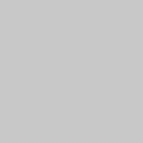

Sì, però mi sembra che dimentichiamo qualcosa.
Quelli di noi che usano Win guardano le tue foto su un browser che non supporta la gestione del colore secondo lo standard ICC.
Quindi anche se abbiamo tutti il monitor calibrato...... non abbiamo certezza di vedere tutti la stessa cosa. Perchè qualsiasi profilo colore allegato alla tua foto semplicemente viene ignorato...
Dovresti mandare a tutti il file della foto e chiedere di aprirlo in un sw che ICC compatibile.
Oppure potresti provare a postare la foto di un oggetto (che nel tuo monitor vedi) perfettamente bianco, salvata senza alcuna info sul colore.

Ad esempio questo quadrato grigio è un file di Photoshop, a cui ho detto di non gestire il colore, dove R=G=B: grigio neutro quindi.
Con il mio monitor calibrato, sia in Photoshop sia nel visualizzatore di Win (che non gestisce il colore) lo vedo neutro, senza dominanti.

E' un po' lo stesso discorso che ho fatto sul quadrato grigio.
