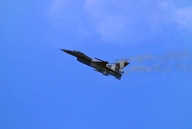

Buonasera a tutti,
vi allego una foto, così come uscita dalla mia D200 in occasione della giornata azzurra svoltasi a pratica di mare qualche domenica fa.
Nessun ritocco è stato fatto, nemmeno livelli o curve.
Ho provato più volte a cambiare il colore del cielo, ma senza risultati apprezzabili. Ho provato anche con la sostituzione colore, ma niente, credo perchè il cielo stesso sia quasi bruciato.
Ovviamente con i livelli si recupera molto della foto, ma volevo vedere se c'è qualcuno che possa darmi un bel cielo blu e saturo.
Sapete come si fa? E' soprattutto una cosa fattibile?? Si potrebbe sostituirlo, è vero, ma preferirei provare a riprenderlo, soprattutto per imparare una nuova tecnica.
Grazie a tutti gli smanettoni di PS.
Very Happy
Saluti

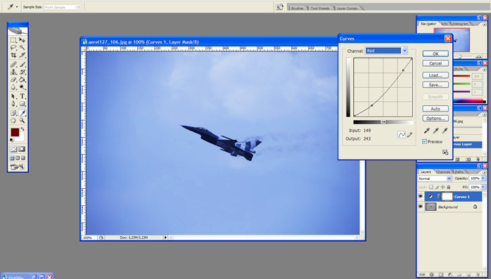

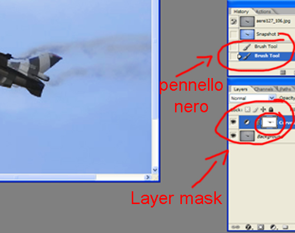

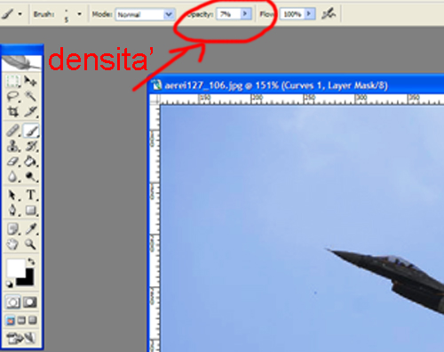

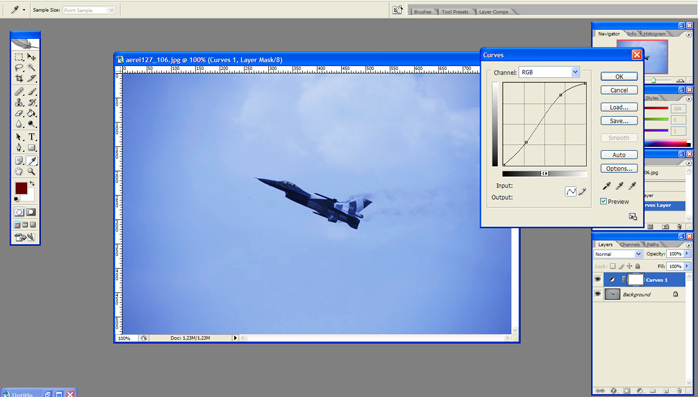

Francesco Catalano
Iscritto: 28 Dic 2004
Messaggi: 13770
MessaggioInviato: Sab 09 Giu, 2007 2:43 pm    Oggetto: Rispondi con citazione
come ti accennavo ho applicato un livello di regolazione curve come vedi dalle foto allegate
quindi ho modificato le singole curve colore e la complessiva RGB anche queste allegate
chiaramente le modifiche avrebbero effetto su tutta la foto quindi devi mascherare ovvero usando un pennello nero e dosando la densità del pennello passi sulle zone che non vuoi vengano alterate dalla modifica alle curve
l'aereo dovrebbe essere densità 100 mentre il tettuccio e il fumo bassa densità per avere un effetto di trasparenza e rendere più naturale il tutto
in alcuni casi può servire ripassare i contorni con densità più basse per avere una leggera transizione
P.S. puoi fare correzioni usando il pennello bianco ............. il nero fa trasparire il layer originale e quindi non applica il livello regolazione il bianco fa il contrario
