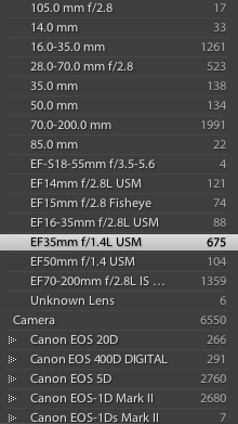

MessaggioInviato: Mar 22 Mgg, 2007 6:15 pm    Oggetto: Rispondi con citazione
ecco qua' quello che mi appare,secondo me dipende con che macchina si scatta...

MessaggioInviato: Mar 22 Mgg, 2007 7:06 pm    Oggetto: Rispondi con citazione
Dipende effettivamente dalla macchina: con la 350D appare "35mm", con la 5D appare "EF35mm f/1.4L USM".
Il 50mm f/1.2 invece resta sempre e solo "50mm".

Ho controllato e in effetti l'exif varia in base alla reflex (assurdo visto che esiste uno standard e si tratta solo di trasferire nel file un dato che è insito nell'obiettivo).
