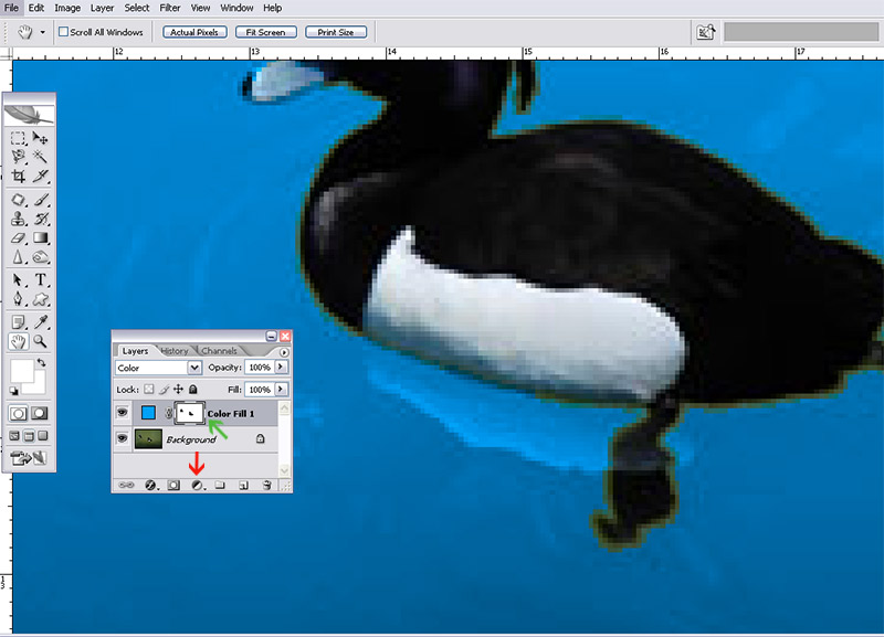

Quando hai selezionato tutta l'acqua, con l'icona indicata dalla freccia rossa aggiungi un "Adjustment Layer" tipo "Solid color".
Scegli il colore che vuoi (non importa essere precisissimo tanto puoi cambiarlo quando vuoi) e poi scegli come Belnding mode "Color".
Noterai che al momento di creare il layer si è aggiunta una maschera che è bianca nelle parte selezionate (l'acqua) e nera nelle altre (le papere). In questo modo l'azzurro non invade le papere.
A questo punto puoi selezionare la maschera indicata dalla freccia verde, e con un pennello bianco o nero (eventualmente con un'opacità intermedia) puoi eliminare tutte le inevitabili imprecisioni nella selezione precedente, che si vedono in quei residui di acqua verde evidenziati nell'ingrandimento.
