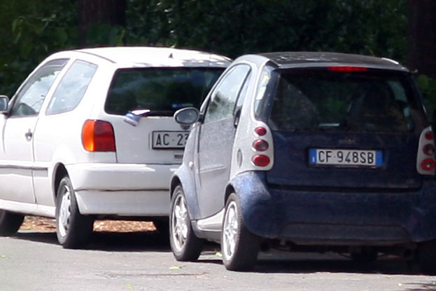

Salve!
Oggi ho fatto il primo test con l'accoppiata in oggetto. Nulla di scientifico: balcone -> 5d -> zoom su 300mm (f8) -> punta -> click -> scarica foto -> regola livelli -> crop.
Fine, niente usm.
I parametri della macchina sono su nitidezza 5, saturazione 1 e il resto a zero, JPG alta.
Non mi sembra male... anzi Ok!
Ciao!
immagine inquadrata - 300mm F8
 Dimensione:  71.91 KB
 Visualizzato:  File visto o scaricato 809 volta(e)
Crop 100%
 Dimensione:  78.81 KB
CANON Eos 5D + Canon 50 1,8 Mk II + Canon 70-300 DO IS USM + Tamron SP AF 17-35 2.8-4 + Canon 24-105 L IS USM + Canon Speedlite 550 Ex

Canna Lucente ha scritto:
zoom su 300mm (f8)
possiamo dire che visto il costo ed il diaframma usato se andasse peggio sarebbe un disastro? Pallonaro

secondo me per valutare una lente forse dovresti mettere come minimo a 0 i parametri della5d
zoom su 300mm (f8)
quoto i pieno Mark , sta lente nuova costa quasi quanto un 70/200 f.2,8 is
porca miseria
mi sembra che alcuni anni fa stesse a 1200€... ora si trova a meno. certo è molto compatta e costruita benissimo...
se metti tutto a zero l'immagine sarà troppo morbida Wink

Si, dai, Max... impegnati un po' di più.... un test di uno scatto solo? Pallonaro Pallonaro Pallonaro
Da questo che ci mostri la nitidezza al centro non è male, considerando che è noto che il meglio di sè questa lente lo da sui 200-220mm e a 300 perde un po'.
Sul discorso costo, è la solita storia: rapportato ad altre lenti costa tanto, ma a chi mi nomina il 70-200/2.8 dico che... non si possono paragonare pere ed elicotteri Wink stiamo parlando di due oggetti completamente diversi per luminosità, ingombro, peso ma soprattutto destinazione d'uso.

Quando posso ne farò altri (anche azzerando i parametri della 5D) Smile
Come dice Roiter, il paragone con il 70-200 non regge intanto perché costa quasi il 50% in più e, soprattutto, perché pesa e ingombra molto di più. Questa lente è sempre stata con me in qualsiasi vacanza. Il 2.8 mi avrebbe ucciso come peso e ingombri.
Trovo molto più sensato paragonarlo al 70-300 IS liscio (quando l'ho preso io c'era solo il vecchio 75-300 IS). Nuovo il DO costa molto di più. Ma autofocus e qualità costruttiva sono su un'altro pianeta (nonché non ruota la lente frontale). Non posso dir nulla sull'IS in confronto agli altri in quanto non li ho testati a fondo, di certo questo va alla grande.
Insomma... A me soddisfa Smile Poi se potessi avere la qualità del 2.8 IS non mi dispiacerebbe ma preferisco sacrificare la qualità alla versatilità Wink
Ciao!
porca miseria
si ma con la nitidezza a palla è falsata la prova.......
che discorsi... Mandrillo Mandrillo Mandrillo Mandrillo
rispetto a che cosa è falsificata? Mah
anche se metti a zero sarà falsificata... lo standard dovrebbe essere 4.
La metterò a 4 Very Happy
ho detto a palla... non ho detto a 4
poi se la max nitidezza della 5d è 4 boh non sono troppo d'accordo!!
cmq io boh verificherei con un RAW convertito senza nessu intervento in cameraRAW...
poi fate voi!
il massimo è 7. quindi 5 è + vicino alla media: 4 Very Happy

uhmmm.... non vorrei dire una boiata.. ma credo che nella 5D come nella 350D il valore neutro di sharpening sia quello più basso, non quello intermedio...
nella 350D è -2 ..
