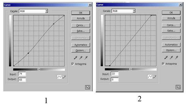

Se ho capito quello che intendi, dovrebbe essere come nell'immagine
che ti allego.
1) L'aumento del contrasto con questo metodo è più morbido, senza
modifica dei colori e senza perdita di informazioni in tutte le zone
dell'immagine. Infatti la linea è morbida e sinuosa.
2) con questo sistema, l'aumento del contrasto è "a picco", cioè con
una linea che cambia direzione bruscamente, attraverso angoli.
In questo modo l'aumento di contrasto è più violento, si riduce la
gamma dinamica e i passaggi tonali fra le sfumature.

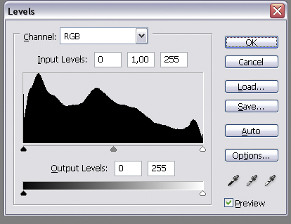

Hai presente? L'istogramma rappresenta la quantità di pixel con una certa luminosità presenti nell'immagine, da 0 (nero) a 255 (bianco) (Fig.1).

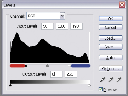

Agli estremi del grafico trovi due segnalini. Questi regolano i livelli di Input. Che significa? Quando tu sposti questi due marcatori verso il centro tu decidi dove verrà posto il nero assoluto (a sinistra) e il bianco assoluto (a destra). Dopo aver dato OK, nella figura 2 tutti i pixel compresi nel tratto che ho marcato in rosso prenderanno il valore 0 (nero), tutti quelli compresi nel tratto in blu prenderanno il valore 255 (bianco).
Perderò un bel po' di toni e il contrasto dell'immagine aumenterà spaventosamente.
Normalmente si usa spostare i segnalini "ai piedi" dell'istogramma, dove questo inizia a salire.

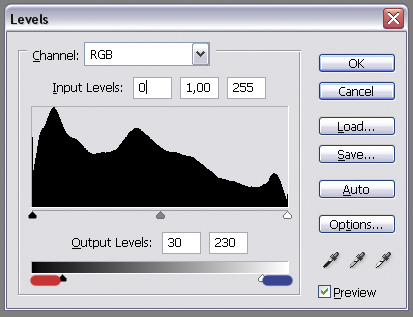

Torniamo ai Livelli. Agendo sui valori di output, posso limitare i valori di massimo tono scuro e massimo tono chiaro che l'immagine avrà (Figura 4).
In questo caso i valori più grandi o più piccoli dei limiti indicati (zone rossa e blu) saranno semplicemente uniformati al valore fissato.
Il risultato è una riduzione del contrasto dell'immagine.

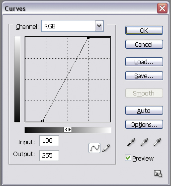

La figura 5 mostra la stessa cosa ottenuta agendo su Curve. In questo caso ho spostato i marcatori in verticale.
Come vedi NON è la stessa cosa muovere i marcatori all'estremità della curva in senso orizzontale o verticale. Ed ora è spiegato anche il perché. E soprattutto hai chiaro cosa succede nei due casi.

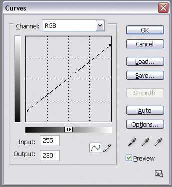

marcus.79
Iscritto: 28 Dic 2006
Messaggi: 13
MessaggioInviato: Lun 07 Mgg, 2007 12:17 pm    Oggetto: Rispondi con citazione

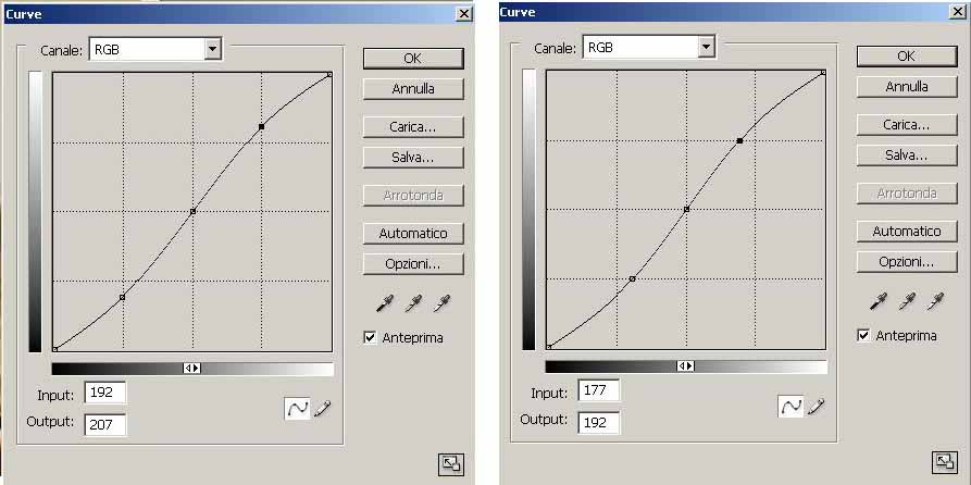

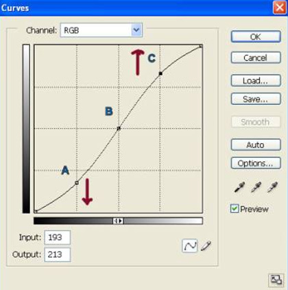

Ciao Ale grazie per la cortese e precisa risposta. Però qualche dubbio mi rimane ancora: riassumendo, se agisco sui Livelli di Input aumento il contrasto e questo corrisponde ad uno spostamento in orizzontale delle Curve; se agisco sui Livelli di Output ottengo una riduzione del contrasto e questo corrisponde ad uno spostamento in verticale delle Curve. Quindi se ho ben capito, osservando il grafico curve che allego qui, io nn ho aumentato il contrasto ma l'ho diminuito??
Curve
 Dimensione:  78.29 KB
 Visualizzato:  File visto o scaricato 4368 volta(e)
jbrembat
Iscritto: 18 Lug 2004
Messaggi: 673
MessaggioInviato: Lun 07 Mgg, 2007 12:28 pm    Oggetto: Rispondi con citazione
hai aumentato il contrasto: i toni scuri li hai resi più scuri, i toni chiari li hai resi più chiari.

AleZan
coordinatore
Iscritto: 16 Giu 2006
Messaggi: 11689
MessaggioInviato: Lun 07 Mgg, 2007 2:42 pm    Oggetto: Rispondi con citazione
I miei esempi si riferiscono agli estremi della curva.
Nel caso che citi ora in figura l'effetto è quello che ti dice già Jacopo.
Controlla tu stesso: un valore che in origine è 193 (molto chiaro), tu lo fai diventare 213 (chiarissimo).
marcus.79
Messaggi: 13
MessaggioInviato: Lun 07 Mgg, 2007 6:08 pm    Oggetto: Rispondi con citazione
INPUT>>aumenta contrasto>>Curve Orizzontali
OUTPUT>>riduce contrasto>>Curve Verticali
Questo schema quindi vale solo se operiamo agli estremi delle Curve? Ho contrastato un'immagine utilizzando prima una curva in verticale e poi una in orizzontale(le vedete in figura) utilizzando gli stessi parametri di distanza, in pratica producono lo stesso risultato? Aumentano entrambe il contrasto anche se una lavora sugli output e l'altra sugli input? Le foto in effetti sembrano avere lo stesso contrasto..poi nn so ditemi voi

Scusate, ecco le Curve di cui prima
