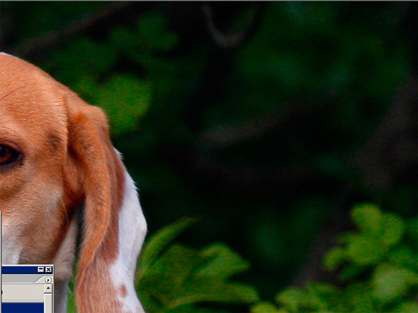

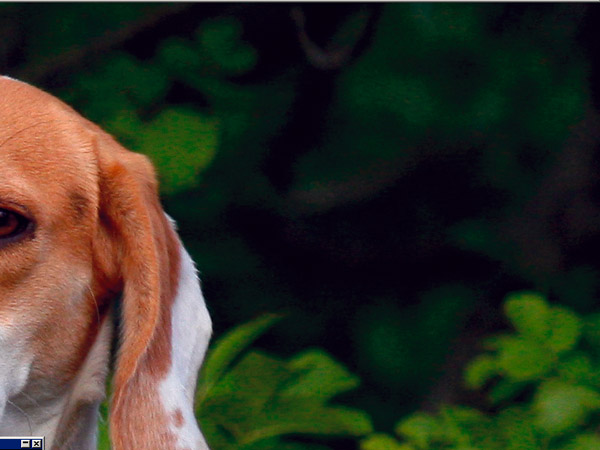

Ciao a tutti.....
perchè CONVERTENDO(non assegnando) il profilo sRGB nel profilo fornito da Digitalpix vi sono discrepanze?..parlo di un calo di uniformità delle parti in ombra...ma perchè?
non credo il profilo digitalpix sia + così ampio....sbaglio qualcosa?
che posso fare?...non parlo di differenze di dominanti ma di eliminazione di certe coordinate....
p.s.1
ho usato il modello ADOBE(ACE)
e intento PERCETTIVO
monitor crt calibrato con lo spyder2
p.s.2
adesso che ho postato le foto sul forum faccio fatica a notare la differenza tra le due e qui nasce una seconda domanda: Perchè non noto le differenze che noto in photoshop???
...ma se provate ad aprirle in ps lasciando il loro profilo(è per entrambi sRGB in quanto questo che vedete è un crop della funzione "STAMP"delle due differenti conversione profilo!) e disabilitando la prova dei colori credo mi darete ragione.....oppure no??
p.s.3
perchè non è possibile salvare nememno un piccolo crop a 75 DPI di una foto con il profilo di digitalpix assegnato, senza che questo superi gli 800 kb anche se alla minima risoluzione??...
SCUSATE LE TANTE DOMANDE MAGARI BANALI...CHI RISPONDEà é UN SANTO!! Pallonaro

Ciao,
...per la verità non ho capito nulla di quello che dici....
Proviamo. andiamo con ordine:
perchè CONVERTENDO(non assegnando) il profilo di digitalpix ad un file Srgb vi sono discrepanze?
Il profilo digitalpix, credo, che sia un profilo di stampa.
Penso che tu voglia dire sRGB -> profilo digitalpix (la freccia indica il verso della conversione). Cioè il contrario?

MessaggioInviato: Mer 09 Mgg, 2007 8:40 pm    Oggetto: Rispondi con citazione
esatto ho corretto...a cosa strana è che sul sito si vedono poche differenze ma su photoshop le difefrenze sono + marcate....ma photo4u nn dovrebbe vedere i profili sRGB?...boh...

MessaggioInviato: Mer 09 Mgg, 2007 11:18 pm    Oggetto: Re: PROFILO LAB & sRGB CON CS2 CONSIGLI?? Rispondi con citazione
1) certamente su alcuni toni più critici che si collocano agli estremi del gamut la conversione provoca qualche differenza proprio perchè non c'è esatta sovrapposizione fra il gamut sRGB e quello di digitalpix.
2) photoshop gestisce il colore, i browser sotto Win no.
3) non capisco bene la domanda. tieni conto che i profili colore sono allegati al file che salvi, quindi occupano spazio.

MessaggioInviato: Gio 10 Mgg, 2007 10:11 am    Oggetto: Re: PROFILO LAB & sRGB CON CS2 CONSIGLI?? Rispondi con citazione
grazie Ale!!
1)...ma la stessa cosa succede anche se passo da rophoto al profilo digitalpix....
2)ah ecco.....ma quindi non dovrei vederle COMPLETAMENTE identici questi due crop?
3)si questo lo so....ma se allego il profilo digitalpix a un crop al 100% di pochi pixel rimane sempre oltre gli 800kb...anche se metto una compressione e qualità bassissima..e la cosa è strana no?!

MessaggioInviato: Gio 10 Mgg, 2007 11:19 am    Oggetto: Re: PROFILO LAB & sRGB CON CS2 CONSIGLI?? Rispondi con citazione
marko82 ha scritto:
grazie Ale!!
1) penso che possa verificarsi in diverse situazioni di conversione da profilo a profilo.
2) quando converti da un profilo all'altro (e non quando "applichi") vengono modificati i numeri R,G e B. Magari di poco, ma questo accade.
Se un browser "stupido" legge due immagini con in numeri R, G e B leggermente diversi, le mostra leggermente diverse.
3) non vorrei che questi 800KB fossero da attribuire quasi tutti alle dimensioni del profilo. Non ho idea di quanto sia pesante quello di Digitalpix, ma questa è un'ipotesi. In pratica potresti avere un file dove il peso reale die pixel sia residuale rispetto alla descrizione del profilo.
