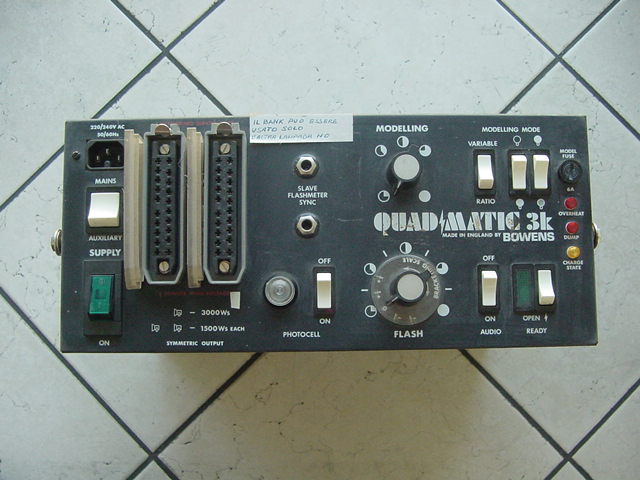

Ciao a tutti,
devo modificare la centralina BOWENS QUADMATIC 3K 3000W perchè è esagerata per lo studio a mia disposizione...
Allontanando le luci il più possibile e mettendola al minimo scatto a 1/500 con f10, direi che non và benissimo per fare ritratto con sfuocato!
CHIEDO cortesemente se qualcuno ha lo schema elettrico della centralina oppure mi sà dare qualche indicazione per modificarla.

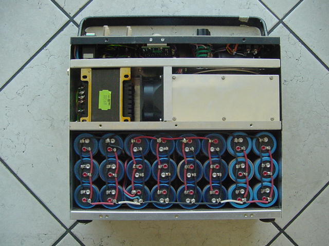

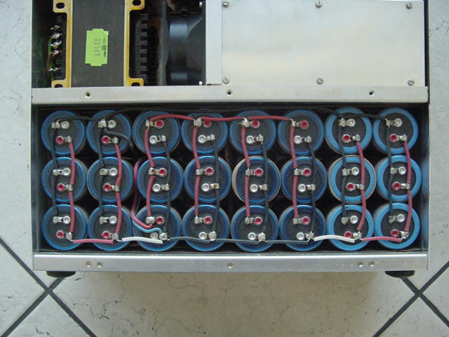

All'interno ci sono 24 condensatori collegati in serie e parallelo, 12 per un canale e 12 per l'altro...
Ne ho staccati alcuni procedendo a step e facendo dei test, solo quando sono arrivato a 3+3 condensatori ho abbassato uno stop! (nel frattempo diminuiva il tempo di ricarica, altro vantaggio....)
Probabilmente a questo punto ne devo utilizzare solo 1+1...
L'unica soluzione che ho trovato è quella di inserire un deviatore che mi dà la possibilità di selezionare se usarli tutti (12+12) oppure solo 1+1 e lavorare poi di potenziometro...

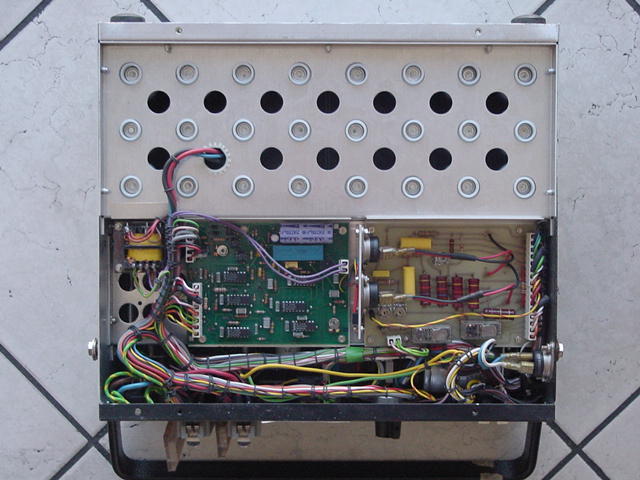

Se avessi lo schema elettrico potrei valutare un'intervento sull'elettronica, magari inserendo una piccola resistenza inganno il circuito di ricarica e ottengo l'effetto voluto!
Grazie 1000 in anticipo a chi potrà aiutarmi!!!
PS: allego alcune foto...

Le possibilità potrebbero essere:
Contattare un centro assistenza e dirgli se te lo danno ( specifica che non lo vuoi riparare ma solo modificare ) se nò col cavolo che te lo danno Very Happy
Questa è più laboriosa, ma potresti provaci, tirarti giù lo schema dal circuito stampato ecc...
