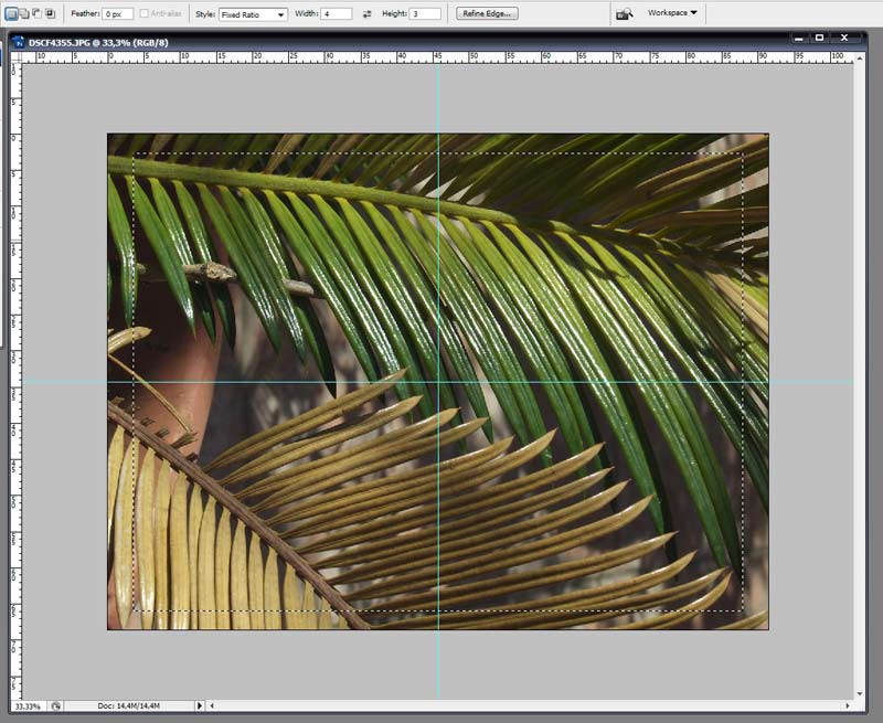

Il metodo più semplice che mi viene in mente è di sfruttare la funzione snap di PS. Basta tirar fuori due guide ed ancorarle a metà dell'immagine, quindi creare una selezione rettangolare sfruttando la funzione "Fixed Size" o "Fixed Ratio" in Style. Una volta fatto sarà semplicissimo ancorare la selezione con precisione millimetrica (tramite lo snap) al centro dell'immagine come in figura.
 Dimensione:  80.61 KB
 Visualizzato:  File visto o scaricato 587 volta(e)
