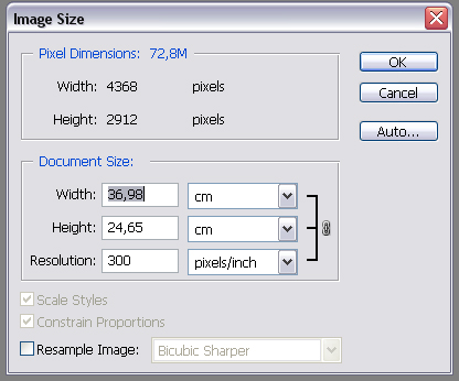

grazie per i sugerimenti,faccio pero' presente che uso il CS2 italiano e quando vado a ridimensionare l'immagine la casella "resample" non c'e'...e'normale o ho un photoshop "bugato" ?
Vuoi dire che non vedi una finestra come questa?
 Dimensione:  59.48 KB
 Visualizzato:  File visto o scaricato 876 volta(e)

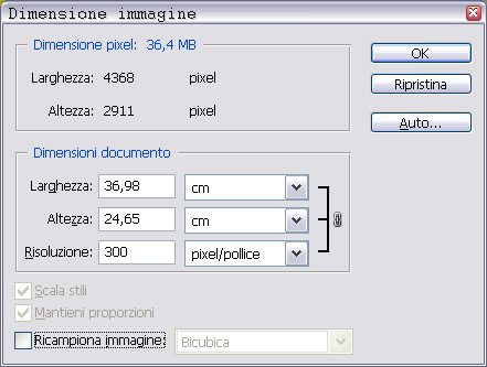

MessaggioInviato: Dom 15 Apr, 2007 10:25 am    Oggetto: Rispondi con citazione
In italiano.... Smile
 Dimensione:  43.06 KB
 Visualizzato:  File visto o scaricato 872 volta(e)

MessaggioInviato: Dom 15 Apr, 2007 11:29 am    Oggetto: Rispondi con citazione
ok si ... la vedo Imbarazzato creevo che mi mancasse una casella "resample" quando invece si tratta di "resample Image" Pallonaro
