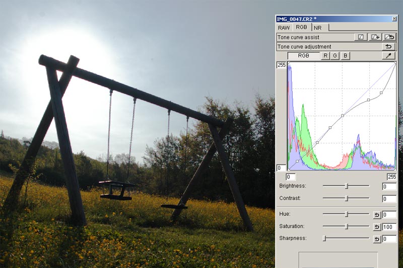

Stef78g
Iscritto: 18 Mgg 2004
Messaggi: 1405
MessaggioInviato: Mer 18 Apr, 2007 5:03 pm    Oggetto: Rispondi con citazione
Temp colore 6300°K, +0,17 di compens esposizione, contrasto -3, saturazione +3, Sharpness +2, poi ho modificato la curva RGB come in foto e infine ho dato un po' di smart-sharpen i PS CS2 e salvato per web con fattore 50 per stare entro i 90 Kb
Ho dovuto dare un po' di smart sharpen perchè rispetto all'immagine vista in DPP avevo perso parecchio in nitidezza
 Dimensione:  74.62 KB
 Visualizzato:  File visto o scaricato 586 volta(e)

Stef78g
Messaggi: 1405
MessaggioInviato: Mer 18 Apr, 2007 5:07 pm    Oggetto: Rispondi con citazione
Comunque ti ringrazio perchè sto facendo dei test per vedere se conviene cambiare le curve RGB o lavorare direttamente sul contrasto ...
Passando da un programma all'altro, in questo caso DPP e PS CS2 è incredibile come cambi l'immagine.
Secondo me DPP quando converte l'immagine in jpeg si perde qualcosa per strada!
