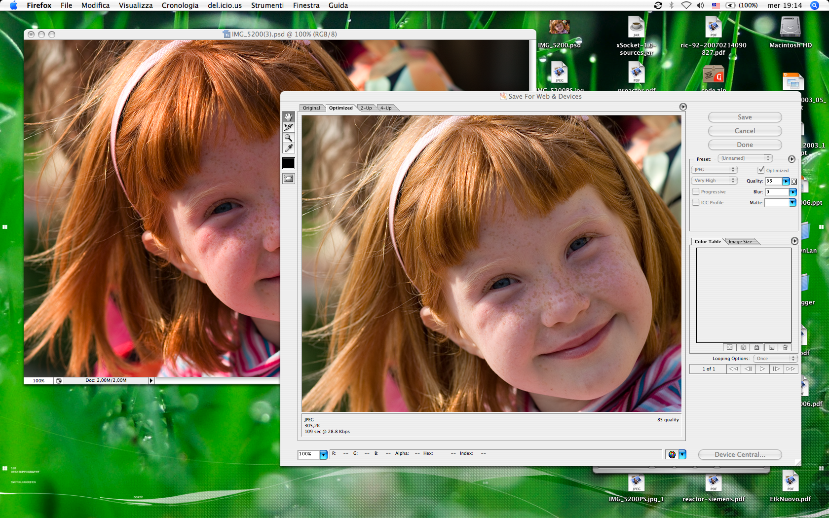

Spesso mi capita di osservare una perdita di saturazione nei colori durante il processo di conversione in jpeg con PS.
Non capisco se sono io a sbagliare qualcosa oppure se ciò è dovuto alle caratteristiche del formato jpeg stesso.
Opero in questo modo:
- scatto in raw con Canon 20D impostata in sRGB
- acquisisco con CR, spazio colore sRGB, 8 bit per canale
- visualizzo l'immagine in PS, i colori appaiono in tutta la loro vivacità
- ridimensiono l'immagine per poterla convertire in jpeg
- seleziono Salva per il web, l'immagine che appare nell'anteprima è decisamente desaturata nei colori rispetto all'originale.
Ho provato con CS2 sia su pc che su mac, stesso risultato.
Le ho provate tutte, non riesco a capire dove sbaglio..

ho fatto qualche altro test, ed ho trovato che:
anzitutto la differenza nei colori tra la visualizzazione dell'immagine in formato psd e l'immagine in formato jpeg si manifesta solo sul mac. Sul pc in effetti appaiono identiche.
su mac invece sono proprio diverse, tanto diverse. Ho provato sia con PS2 che con la beta di PS3, controllando accuratamente le impostazioni dello spazio colore, eppure la differenza permane.
Ho fatto uno screen shot dello schermo del mac, visibile qui:
schermo mac
(curioso come visualizzando questo screen shot sul pc, il viso della bimba nella finestra .psd appare con colori completamente sfalsati ed irreali rispetto a quanto vedo sul mac.)

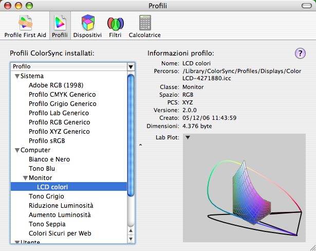

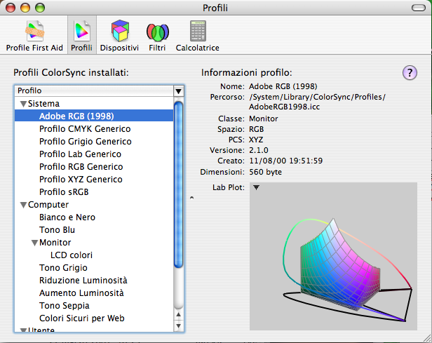

Utilizzando un utility presente sul mac, posso notare le differenze tra lo spazio colore AdobeRGB, sRGB e quello utilizzato dal display:
AdobeRGB
sRGB
LCD Colori
A quanto pare lo spazio colore utilizzato dal display, LCD Colori, è più ristretto rispetto a sRGB.
Forse questo spiega la perdita di saturazione che noto nella conversione ad sRGB ?
In effetti se imposto lo spazio colore del display come sRGB, i colori dell'immagine psd coincidono perfettamente con quelli dell'immagine jpeg, tuttavia con il display così impostato i colori appaiono meno vividi e virano sul blu.
Mi sembra di poter affermare dunque che la causa di tutte ciò sia lo schermo del mac, per inciso un mac book pro da 17" lucido, è corretto ?

http://blogs.smugmug.com/don/2007/02/14/this-is-your-mac-on-drugs/
mauro
jbrembat
Iscritto: 18 Lug 2004
Messaggi: 673
MessaggioInviato: Gio 12 Apr, 2007 9:40 am    Oggetto: Rispondi con citazione
Forse se avessi detto subito che si trattava di un Mac.....
Comunque: hai un profilo di colore sRGB sospetto. Il profilo sRGB occupa 3144 bytes, il tuo è 1080 bytes....indaga!
Canon EOS 400D + BG-E3, Sigma 17-70mm f/2.8-4.5 DC Macro, Canon 70-200mm f/4 L USM, Canon EF 50mm f/1.8 Il mio Album
