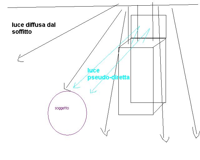

MessaggioInviato: Lun 16 Apr, 2007 4:12 pm    Oggetto: Rispondi con citazione
lo sapevo che non ero stato chiaro Crying or Very sad
il pannello wide è a molla e si ripiega in automatico sulla parabola (attenzione se si rompe non funziona più il flash Argh! )
quello bianco è fisso a 90° rispetto alla parabola, quindi con la parabola puntata a soffitto la luce rimabalza sia sul soffitto spandendosi in giro per la stanza sia sul pannellino generando una minima luce diretta sul soggetto (canon dice che serve per avere il riflesso negli occhi)
i due pannelli si estraggono in contemporanea ma poi butti dentro quello che non ti serve e tieni fuori l'altro
allego disegnino terribile sperando possa servire Imbarazzato Imbarazzato

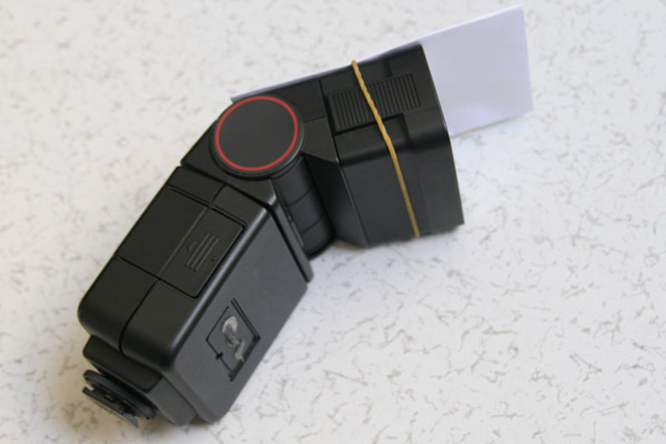

Quindi se rompi il pannello riflettente per il grandangolo il flash non funziona più??
Il pannello bianco potresti quindi ottenerlo anche mettendo un foglio sul corpo del flash tenendolo fermo con un elastico, tipo l'immagine che ho allegato.
 Dimensione:  59.49 KB
 Visualizzato:  File visto o scaricato 1080 volta(e)

MessaggioInviato: Lun 16 Apr, 2007 4:21 pm    Oggetto: Rispondi con citazione
ho migliorato il prototipo di disegno Very Happy Very Happy che saddà fà pe campà Pallonaro Pallonaro Pallonaro
esatto il pannello bianco è proprio così ma più figo Very Happy Very Happy
