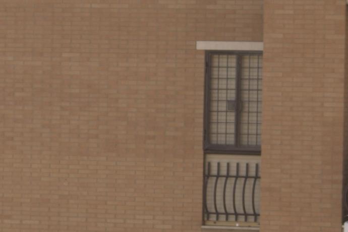

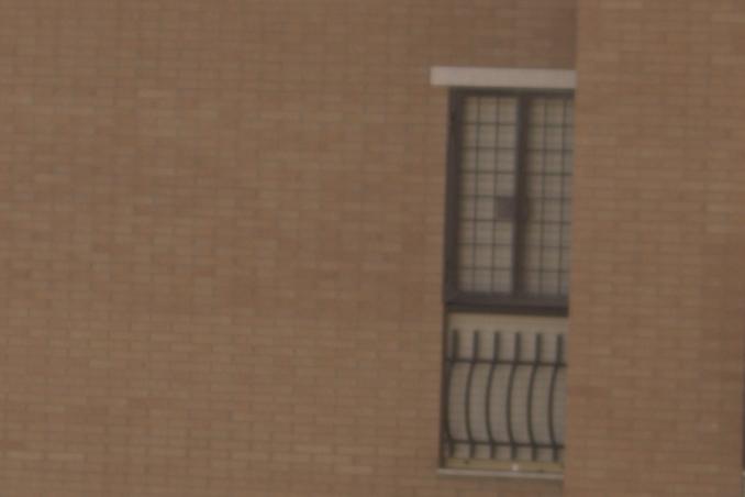

Ieri mi è arrivato il tamron in questione...
ho subito fatto delel prove. vi invio il test fatto con il metodo YordanRhapsody
e vorrei sottoporvi le foto risultanti.
sono state scattate in raw senza nessuna modifca e tagliate al 100%
che ne dite?
Grazie a tutti
Marco

MessaggioInviato: Ven 06 Apr, 2007 1:25 pm    Oggetto: Rispondi con citazione
eh, a occhio mi pare che anche il tuo sia leggermente malato...
prova con un soggetto più vicino, fai varie prove con il tuo modo di fotografare e valuta se per te può bastare la precisione della tua lente!
considerazione...
mi vien quasi da pensare che ci sia un errore di fondo in questa lente!!!!!!! ma perché se tutti lamentano questo problema (o almeno il 90% di quelli che l'han presa) la tamron non provvede a correggere il problema come ha fatto canon col suo 70-300 is usm?
mi sa che comincio a metter da parte i soldi per il canon 24-70

MessaggioInviato: Ven 06 Apr, 2007 1:54 pm    Oggetto: Rispondi con citazione
Granato guarda sopra:
l problema è dell'obiettivo e dovrai mandarlo in assistenza (a meno che non te lo cambi subito, se lo prendi da un negoziante, provalo direttamente lì da lui tanto lo vedi)
per capire al volo se va bene o no, monta l'obiettivo, metti a f2.8, mira a 28mm ad un edificio, una macchina o quel che vuoi ad almeno 20-30 metri da te, poi senza spostarti metti a fuoco a 75mm e senza scattare la foto torna a 28mm, poi scatta
ora confronta le foto, quella a 75mm (a meno che tu non abbia sbagliato qualcosa) sarà sicuramente a fuoco, se quella a 28mm è uguale, allora il tuo obiettivo funzia!

MessaggioInviato: Ven 06 Apr, 2007 1:58 pm    Oggetto: Rispondi con citazione
YordanRhapsody grazie della risposta..
anche secondo me ha un po di back focus.. ho fatte anche altre prove.. da vicino il difetto si nota verametne poco.. con i soggetti lontani lo noto di piu..
che dici dovrei mandarloin garanzia? e poi quante probabilita ho che l'obiettivo che mi riinviano non abbia ancora lo stesso difetto?
graizie mille.

MessaggioInviato: Ven 06 Apr, 2007 3:02 pm    Oggetto: Rispondi con citazione
su questo non saprei, il mio aveva questo problema in maniera lieve, inizialmente mi sono accontentato e l'ho tenuto.
verso gennaio era peggiorato paurosamente tutto d'un tratto, così l'ho spedito in assistenza e dopo un mese e passa è tornato con lo stesso problema! l'ho subito rimandato indietro e sto attendendo il ritorno dell'obiettivo prodigo!
se comunque puoi vivere con questi problemi, se per te van bene insomma e se non sei malato mentale come me, puoi anche tenerlo, in fin dei conti si comporta egregiamente (il problema maggiore è quando devi scattare al volo a 28mm a f2.8 o se, peggio ancora, lavori in AI Servo a 28mm f2.8...)
valuta bene, purtroppo l'assistenza è quel che è, non garantisce risultati infallibili e ti tiene senza lente per una vita
