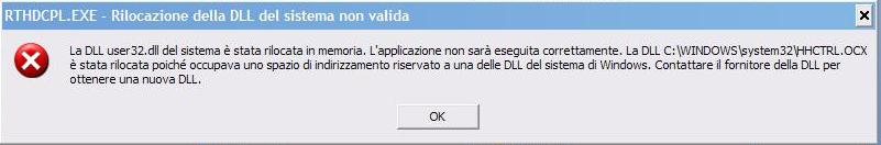

Non ce la faccio più..
odio sto windows con tutto me stesso, ma non me ne posso sbarazzare..
moh.. ieri mentre era acceso, all'improvviso il pc s'è riavviato..
al riavvio, mi è apparsa questa bella finestra d'errore,
e anche stamattina, quando l'ho riacceso...
cosa diavolo è?
HO guardato in giro, può essere un dialer??!?
Ho il norton ((purtroppo, pesantissimo, che toglierò al più presto))..
Help me, please...

MessaggioInviato: Mer 04 Apr, 2007 10:30 am    Oggetto: Rispondi con citazione
http://support.microsoft.com/kb/935448
è scritto nelle note di rilascio
ciao!
Fabrizio

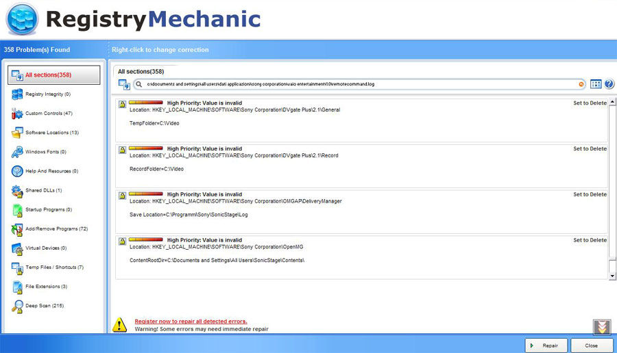

MessaggioInviato: Mer 04 Apr, 2007 1:23 pm    Oggetto: Rispondi con citazione
Ho seguito la procedura di Windows Update..
e ho risolto col pacchetto KB.. segnalato.
Ho anche usato il comando sfc /scannow ma non sembra dare risultati negativi.
ora ho usato Registry Mechanic, come mi ha consigliato Michael.
ecco la screenshot del risultato..
Cosa faccio ora? REPAIR?!?
Sono tranquillo che non succedano altri casini?
 Dimensione:  78.36 KB
 Visualizzato:  File visto o scaricato 434 volta(e)
[size=10]Maurizio - Sono Qui Per Imparare..
Michael
Iscritto: 04 Dic 2006
Messaggi: 12032
MessaggioInviato: Mer 04 Apr, 2007 1:25 pm    Oggetto: Rispondi con citazione
Vai tranquillo, repair. Smile
Anche se sono messaggi ad alta priorita' non sono stringhe di grossa entita'. Wink
