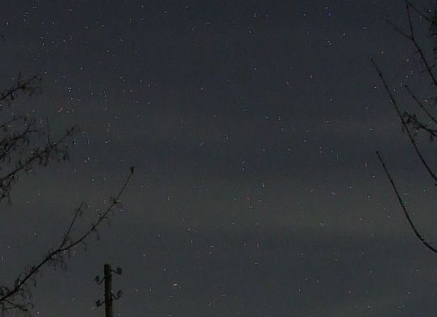

MessaggioInviato: Sab 31 Mar, 2007 6:23 am    Oggetto: Rispondi con citazione
Dopo parecchi scatti in notturna e ore di accensionela mia 6500 in una esposizione di 30" a 200 iso sfornava questo bel risultato!
Preoccupato il giorno dopo ho rifatto uno scatto uguale con la macchina appena accesa e inquadrando uno sfondo scuro, risultato nessuna stellina, tutto nella norma.
 Dimensione:  22.24 KB
 Visualizzato:  File visto o scaricato 5638 volta(e)

grazie ragazzi per le risposte. ho fatto la prova consigliatami da fil. dopo tre scatti in sequenza uno dopo l'altro di 20 secondi ho notatuo un aumento ed una intensificazione dei puntini bianchi sullo sfondo ovviamente scuro(avevo il tappo sull'abbiettivo). il risultato era piu' o meno come nella foto postata da faggio. quindi ora vi chiederei un consiglio, visto che ho l'opportunita' di farmi sostituire il prodotto entro oggi pomeriggio: è un problema solo di fuji o di tutte le digitali?? se è un problema comune, mi tengo la mia macchina che tra l'altro mi piace molto e fa belle foto. diversamente punterei a cambiare prodotto. Grazie per le risposte, magari 'veloci' visto che la decisione la debbo prendere in fretta.... ciao a tutti Giuseppe

E' un problema di tutte le digitali con sensore di piccole dimensioni, è ragionevole ritenere che le fuji ne soffrano meno rispetto alle altre marche dato che usano sensori un po meno affollati, di certo non può essere ritenuto un malfunzionamento.
