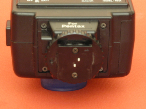

In origine fu il flash elementare, ed un solo contatto occhieggiava da sotto alla scarpa-calda:
questo contatto è il 'pin centrale'. Ai lati dell' hot-shoe c'è poi l'altro contatto, la 'massa'.
Se 'chiudi' questi due, il flash lampa. E il flash elementare liberava l'intera sua potenza.
Poi venne il flash automatico: un sensore esposimetrico occhieggiò sul davanti del corpo del flash,
leggeva la luce rimandata dalla scena ed arrestava il lampo alla bisogna.
Sulla scarpa i contatti rimanevano invariati: 'caldo' + 'massa'.
Il TTL che già esisteva per la valutazione della luce continua, venne applicato nel 1975 anche
al 'dosaggio' del lampo del flash. E' analogo all'auto, ma ora la componentistica sensore+esposimetro
è interna alla fotocamera; e quindi ha bisogno di un apposito, secondo 'pin'
da 'chiudere' allorché deve arrestare il lampo.
Siamo arrivati a quello che vedi sotto:
il pin' in asse con le viti, è il 'pin' centrale e fa scoccare il lampo;
il 'pin' decentrato, lo arresta.

I sensori TTL valutano il flash da come si riflette dalla pellicola, cioè proprio nel momento in cui la foto
si sta formando (esposizione); e quando basta, mandano il segnale d'arresto-lampo sul 'pin' 2°.
Il 1° (di scoppio) era già stato chiuso.
Ora, quando Manitù ha inventato le Digitali ha però detto, questo non si può più fare:
il sensore delle digitali non riflette 'bene' come la pellicola.
Ebbero così origine l' E-TTL, l' i-TTL, il p-TTL, l' S-TTL e quant'altri ancora piacque al Totem di vomitare.
Allora il flash lo dobbiamo tornare a misurare con sensori dentro il pentaprisma, come si TTL-misurava
la luce continua (luce ambiente) alla vecchia maniera.
Sì, ma dopo c'è ancora da alzare lo specchio e poi aprire l'otturatore; e un lampo di flash non da' tutto questo tempo.
Allora ne facciamo uscire due dal tubo: uno in scala ridotta, cioè a una bassa potenza fissa (pre-flash),
poi si fanno le proporzioni e si fa uscire il lampo principale (main-flash) quando specchio e otturatore sono a posto.
E non ci sarà più l'arresto del lampo in corso d'opera, ma la fotocamera imposta già in partenza
il flash per che livello di potenza dovrà emettere.
Date queste due innovazioni, pre-flash e pre-set, un flash per TTL-pellicola non può operare in TTL su digitali.
L' E-TTL era già stato sperimentato ed adottato su corpi a pellicola, nell'intento di superare
la precisione del TTL mono-lampo. Quindi quando son partiti con le Reflex Digitali, lo avevano già
e lo hanno adottato.
