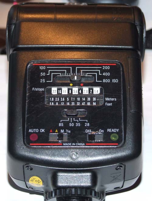

oggi e'' arrivato il mio ultimo acquisto "made in china" fatto su ebay,si tratta di un flash Twin Thyristor con guida numero (ISO 100): GN32M/105ft(50mm) per la mia s9600.
Siccome sono un fotografo alle prime armi volevo chiedervi dei lumi sul suddetto visto che dei suoi vari settaggi nn ne capisco molto e di istruzioni all'uso ne e' sprovvisto.
aspetto VS notizie
bye

E' un Flash Automatico che conserva anche la modalità M Manuale con due opzioni:
in M lampa a tutta forza (GN32)
a 1/16 (è sempre in una posizione M-manual) il GN diventa 8; si usa di giorno come flash manuale di schiarita-ombre.
Al buio:
Diaframma f/ da impostare sulla fotocamera = GN : Distanza Flash-Soggetto
questo è il Flash manuale in due parole.
Sul davanti ci troverai un occhio-elettronico: è la fotocellula sensore che serve alla funzione AUTO.
Decidi su che ISO impostare la Fotocamera e lo stesso valore lo selezioni sulla tabellina del Flash:
è semplicemente una tabellina scorrevole, non ci sono contatti/potenziometri collegati, dietro.
A questo punto hai due Diaframmi tra cui scegliere; ora ad esempio sei a 200-ISO,
la tabellina ti dice f/4 col bollino rosso, oppure f/8 col giallo.
Diciamo che vuoi usare Diaframma f/8 sull'obiettivo e allora sposti il cursore da M su A-giallo
ed ora sei in modalità AUTO; ti puoi allontanare sino a circa 6 metri dal Soggetto,
a quel punto il Flash esprime tutta la sua potenza, oltre non può.
Per tutte le distanze inferiori entro i 6 metri, il Flash ridurrà automaticamente la potenza
valutando la luce di ritorno dalla scena, grazie alla fotocellula che abbiamo visto sul davanti.
In Manuale, ad ogni Distanza devi associare un Valore di Diaframma; la Potenza del Flash rimane fissa.
Appena ti muovi, dovresti rifare il calcolo f/ = GN : D (o consultare la tabellina) per adeguare il Diaframma sulla Fotocamera.
In AUTO, sei libero di muoverti entro una certa Distanza ed il Flash dosa la Potenza emessa;
il Diaframma impostato sulla macchina rimane invariato.
La scala delle Distanze in metri/piedi della tabellina, quindi vuol dire che:
- in M devi stare a quella distanza per un certo f/ (tutti disponibili);
- in AUTO devi stare entro quella distanza per due f/ disponibili.

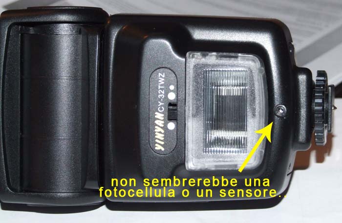

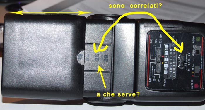

tanto che c sono ti posto ancora 2 foto con relative domande

Piuttosto controlla o fai controllare la tensione delcontatto caldo.
Se è superiore a 10V rischi di bruciarti la macchina.
Su un flash serio di recente produzione il problema è remoto, ma su un flash
come quello che vedo in foto....... No no
