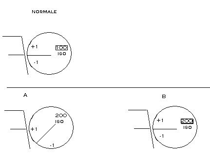

Spero di spiegarmi il meglio possibile, mi rivolgo soprattutto a chi ha/aveva questa macchina...
Per impostare la sensibilità della pellicola inserita si agisce su una rotella che è la stessa che serve a regolare l'esposizione: quando la sensibilità è a 100 iso il comando per la compensazione d'esposizione (la rotella insomma) è allineata con la "tacca" sul corpo macchina, vedi "normale".
Selezionando 200 ISO questa non è più allineata (caso a): devo lasciarla così o agire anche sulla rotella e riallinearla (caso b)?
spero di esser stato chiaro Smile

sei stato chiarissimo, la risposta giusta è la B.
sollevi la ghiera esterna in modo da avere la sensibilità corrispondente alla pellicola nella finestrella, lasci scendere e poi giri per portarti in posizione.
nella situazione A sovraesporresti la tua 200 ASA (pardon) ISO di uno stop tondo tondo, come se fosse una pellicola da 100 (e i conti tornano).
Era un sistema per settare l'automatismo di esposizione in sotto o sovraesposizione.
L'automatismo legge la luce direttamente sulla pellicola (o sulle tendine), una sciccheria, allora come oggi, mitica Olympus... Wink
