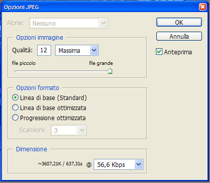

Hei ragazzi, stasera mi sono accorto di una cosa...salvando uno scatto in jpeg dopo il postwork con photoshop, esce la finestra in cui si imposta la compressione. Bene, di solito, per nn perdere troppa qualità si imposta una compressione minima e quindi si sceglie in OPZIONI IMMAGINE : QUALITA' 12 - MASSIMA........e poi? Ci sono altri due parametri OPZIONI FORMATO e DIMENSIONE che io ho sempre lasciato invariati ma che comunque dovrebbero influire sulla compressione finale.
Voi come vi comportate a riguardo?
Per una maggiore chiarezza vi posto la finestra di regolazione di cui vi parlo! Wink

"Dimensione" contiene dati che non riguardano la qualità della foto che salvi ma dati relativi al tipo di connessione che hai.
"Opzioni formato"
Puoi lasciare tranquillamente l'opzione standard.
La "Progressione ottimizzata" la vedi in quelle immagini che quando le apri su internet e la trasmissione di dati è lenta, le vedi aprirsi a diversi stadi, come scansioni dal alto verso il basso. Non ho mai capito il senso Grat Grat
La "Linea di base ottimizzata" non so in cosa possa essere utile.
Resta il fatto che se salvi alla massima qualità non ci sono differenze tra le varie opzioni.

Perfetto Filip , puntuale e preciso come sempre ..... grazie! Wink Ciao

A volte non servono scafali di manuali Very Happy
basta aprire l'aiuto di PS e scrivere "Opzioni jpeg"
Opzioni di formato per il salvataggio di un file JPEG
Linea di base (Standard) Usa un formato riconosciuto dalla maggior parte del browser Web.
Linea di base ottimizzata Crea un file con colori ottimizzati e di dimensioni leggermente inferiori.
Progressione ottimizzata Visualizza una serie di versioni sempre più dettagliate dell’immagine (potete specificarne il numero) durante il caricamento dei dati.
Nota: non tutti i browser Web supportano le immagini JPEG in progressione.
