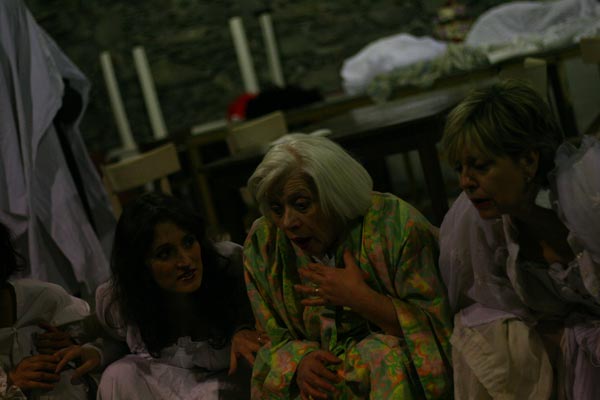

riccardo.lavagnino
Iscritto: 12 Ott 2004
Messaggi: 508
MessaggioInviato: Ven 23 Mar, 2007 12:02 am    Oggetto: Rispondi con citazione
Allora: allego le foto e i rellativi dati exif.
Non considerate la qualità pessima delle foto, è solo un esempio:
FOTO 1 (quella esposta correttamente)
Valore apertura 1.695999
Spazio colore 1
Elaborato ad hoc 0
Data/Ora digitalizzata 2007:03:21 21:05:08
Data/Ora originale 2007:03:21 21:05:08
Versione Exif 2.2.1
Valore inclinazione esposizione -0.3333333
Modalità esposizione 0
Programma esposizione 3
Tempo esposizione 0.0025
Flash 16
Versione FlashPix 1.0
Numero F 1.8
Lunghezza focale 50
Unità di risoluzione del piano focale 2
Risoluzione X del piano focale 2886.364
Risoluzione Y del piano focale 2885.806
Valutazione velocità ISO 1600
Modalità di misurazione 5
Dimensione pixel X 1728
Dimensione pixel Y 1152
Tipo di acquisizione scena 0
Valore velocità otturatore 8.64386
Bilanciamento bianco 0

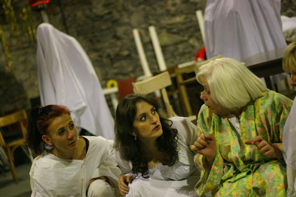

FOTO 2 (quella sottoesposta)
Spazio colore 1
Elaborato ad hoc 0
Data/Ora digitalizzata 2007:03:21 21:05:50
Data/Ora originale 2007:03:21 21:05:50
Versione Exif 2.2.1
Flash 16
Numero F 1.8
Lunghezza focale 50
 Dimensione:  39.87 KB
 Visualizzato:  File visto o scaricato 821 volta(e)
 Dimensione:  27.33 KB

MessaggioInviato: Dom 25 Mar, 2007 3:24 pm    Oggetto: Rispondi con citazione
osservazione da ignorante:
sembra che ci siano 40s circa di differenza tra i due scatti.
non potrebbero essere cambiate intanto le condizioni di luce?
se sto dicendo una castroneria vi autorizzo a insultarmi Triste

MessaggioInviato: Dom 25 Mar, 2007 3:40 pm    Oggetto: Rispondi con citazione
Quoto, dato che i valori di esposizione sono rimasti i medesimi, l'unica cosa che può essere accaduta è la variazione delle condizioni d'illuminazione del soggetto, forse l'occhio non s'è accorto della differenza perchè ha una capacità di adattamento molto alta ... Wink

MessaggioInviato: Lun 26 Mar, 2007 10:22 pm    Oggetto: Rispondi con citazione
che vuol dire 1/400.
Eri in presenza di illuminazione data da bulbi/tubi fluorescenti.
(non è una domanda, è un'affermazione; e siccome chi afferma son io: è VERITA').

MessaggioInviato: Mar 27 Mar, 2007 6:01 am    Oggetto: Rispondi con citazione
Granato ha scritto:
no...dalla luce al buio l'occhio si adatta lentamente per cui si sarebbero notate le differenze...
Dalla luce al buio, nelle foto ci saranno max 2 stop di differenza, con la luce artificiale ti sfido ad accorgertene .... Wink

MessaggioInviato: Mar 27 Mar, 2007 11:17 am    Oggetto: Rispondi con citazione
Effettivamente se fossero state luci fluorescenti (che pulsano a una certa frequenza)...
