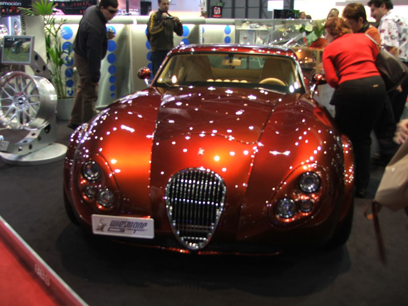

come mai questa foto è venuta cosi? non riesco a trovare un perche,una...due posso capire il mosso ma 9-10 foto no
puo essere la luce scarsa e i vari riflessi?
puo essere ....
posto questa ma ne ho altre di questa macchina e di colore diverso

se magari metto anche i dati di scatto
apertura obiettivo f2,9
iso 64
dist focale 8mm
velocita 1/18 sec

1/18 di secondo non è un tempo molto veloce, ed effettivamente potrebbe esserci un po' di mosso; ma a me pare più un problema di messa a fuoco, infatti le persone sullo sfondo sembrano più nitide; dicevi che hai altre foto? Grat Grat

beh il problema mi sembra il tempo...1/18 devi essere già parecchio fermo con la mano Wink

si altre foto adesso guardo e ne posto un paio
anche io ho pensato alla messa a fuoco,ma è possibile che canni dopo ore e ore di scatti?

Sul manuale della s6500 dice chiaramente che la messa a fuoco automatica potrebbe fallire nel caso in cui si ritraggano soggetti molto riflettenti!

Se nell'area della messa a fuoco non ci sono dei contrasti sufficientemente marcati, può succedere. Ammesso che sia successo questo, cerca di mettere nel centro dell'area di MF qualcosa come ad esempio il profilo della targa o qualcosa di simile che sia alla stessa distanza del soggetto da mettere a fuoco quindi, dopo aver messo a fuoco premendo a metà corsa il pulsante di scatto, sposti l'inquadratura e finisci lo scatto.

ho guarda un po di foto con tempi da 1/8 a 1/64,foto con riflessi strani cannate
sicuramente è come dice d500
grrrrr che nervoso,in questa uscita ho fatto tanti tanti errori
per mia fortuna la wesmann la vedo spesso

grazie filip non ci avevo pensato,è che quando scattva mi sembrava tutto ok,ma tra schermo e mirino non proprio al top be facile sbagliarsi
era la prima volta che usavo la s5500 in quelle situazioni

tifo non hai dato modo alla macchina di fare una giusta messa a fuoco, semplice. Con questo tipo di foto bisogna stare attenti. Sarà per la prossima volta Ok!
