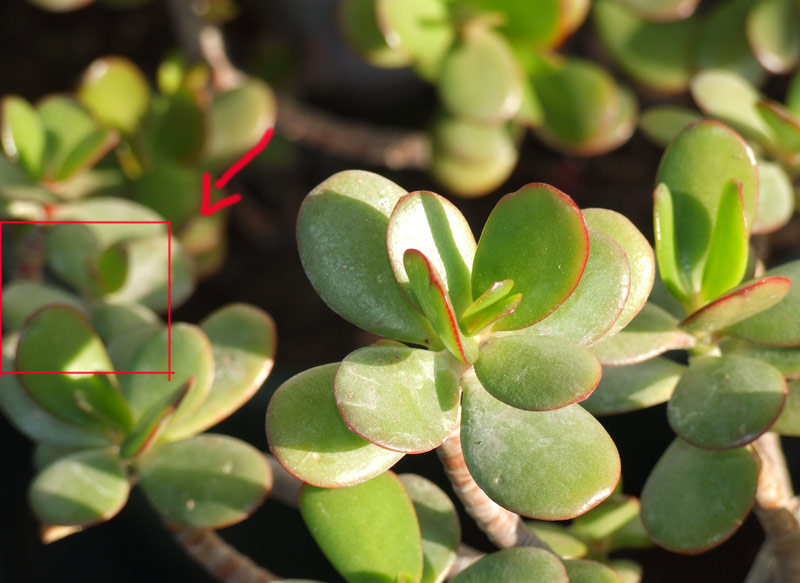

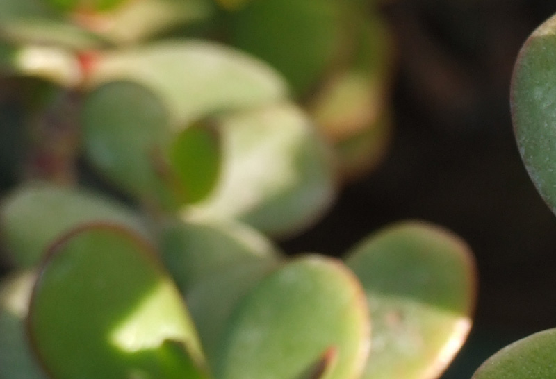

Salve a tutti. Oggi è stata una splendida giornata passata all'aria aperta e mi sono dilettato a fare foto con la mia NUOVA S9600. Ripeto non sono un professionista e mi diletto; giusto per questo vorrei farvi una domanda. Per quanto riguarda il dettaglio questa macchina stupisce, l'unica cosa che non riesco a capire (ma questo lo notavo anche sulla s9500) è la generazione dei pixel. Avete notato che è come se si inventasse in maniera confusionaria i punti? Guardate il crop che ho messo giu. A prescindere se sia a fuoco o meno ma se osservate il verde della vegetazione la generazione del pixel non è pulita ma disturbata da questi piccoli punti. Forse la compressone è troppo elevata, o sbaglio ad impostare io la macchina?? Io, cmq ho impostato il tutto a 9Mf iso 100. Con la Nikon che ho (3,4 Mp) tutto questo non succede. I pixel sono molto puliti. In cosa sbaglio??

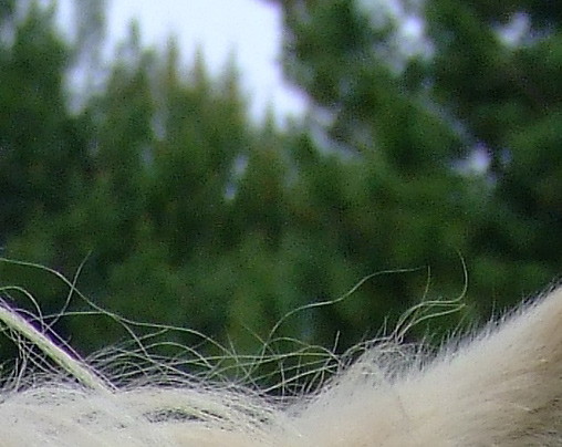

Forse hai messo nitidezza su hard... il jpeg fuji non gradisce molto questa impostazione Smile. La mia su normal quei puntini non li fa x nulla:
Cmq dipende molto anche dall'esposizione e dalla temperatura del sensore.
p.s.: foto originale, nessun ritocco.

No, in stampa non si dovrebbe notare.
Quoto Finepix nel sostenere che è meglio non usare l'impostazione Hard per il fatto che il filtro antinoise deve lavorare di più dando poi quel effetto che hai visto.

Infatti è bruttino da vedere, e i programmi di antinoise faticano a levarla. Meglio scattare con un impostazione + soffice x poi andare a contrastare quanto serve a seconda delle situazioni. Una maschera di contrasto con fattore ± 180, raggio 1 e soglia 2 in genere va quasi allo stesso modo, ma non fa formare quei puntini!
