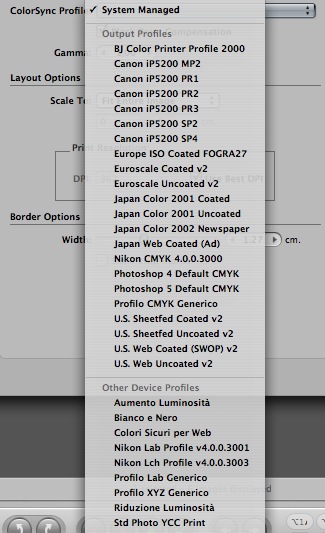

Dunque mi piacerebbe stampare qualche 10x15 con la mia Canon ip5200. Ho acquistato un pacchetto di carta Kodak photo plus glossy 285 g/m2 e ho provato a stampare un ritratto. Anzitutto devo dire che il mio monitor usa il profilo colore standard dell'iMac, e che ho scattato in sRGB.
Dopo avere fatto le dovute correzioni, venuto il momento di stampare, la finestra di Aperture mi ha proposto i profili colore che ho allegato nell'immagine qui sotto. Aperture permette di fare una prova prima della stampa, applicando il profilo colore all'immagine che diventa così un'anteprima. Quello più fedele alla foto originale mi sembrava BJ color printer profile 2000, così ho scelto quello. Mando in stampa, prima brutta sorpresa: il contrasto è leggermente abbassato, ma soprattutto i rossi sono diventati più scuri, quasi marrone, il nero tende al verde, e le aree chiare hanno perso luminosità.
Decido allora di provare altri due profili, stavolta Canon ip5200 PR3 e SP4. Risultati ancora peggiori, in un caso la foto era fortemente magenta e nell'altra i rossi erano troppo accesi dando una forte dominante rossiccia.
Dopo la quarta stampa ci ho rinunciato perchè stavo solo sprecando carta e prezioso inchiostro.
Ditemi voi, dove sto sbagliando? E' davvero impossibile stampare una foto coi colori che si vedono a monitor, o almeno molto simile?
Fabio

Nonostante Mac gestisca il colore nativamente nel sistema operativo, questo non significa che il monitor non debba essere calibrato e profilato.
Io comincerei da lì.
Poi farei una visita al sito Canon per vedere se ci sono dei profili più aggiornati della tua stampante da scaricare. In particolare di coppie stampante + carta che usi.
In futuro magari vorrai creare un profilo specifico per la tua stampante + carta preferite, per il momento non importa.
Devi assicurarti che sia Photoshop a gestire la stampa e non il driver della stampante che, nelle sue opzioni, deve essere impostato per non intervenire.
Infine considera che una valutazione finale a video prima di stampare (così come il confronto video - stampa) la devi fare con Photoshop in "Proof mode", impostato per simulare la stampante + carta che userai.

Devo necessariamente acquistare uno di quei costosi spyder?
Lo farò, grazie del suggerimento.
Non utilizzo Photoshop ma Aperture. Per il driver, cercherò se c'è un'opzione come quella che dici.
E' quello che ho fatto con Aperture, e col profilo BJ 2000 mi dava un risultato praticamente identico all'originale. Invece poi la stampa era molto differente. Però non c'era modo di impostare la carta per la prova.
Nel mondo di Win non hai alternativa. Non so se il Mac sia più fedele...
Uno spyder base costa 100 euro.
Se installi un profilo che scarichi che descrive il comportamento della tua stampante con una certa carta, dovrebbe apparirti nel menu dove scegli i profili una nuova scelta che comprende il nuovo profilo.

Purtroppo non riesco a trovare un profilo della mia stampante con questa carta kodak, dovrò per forza affidarmi alla carta canon.

Bè non necessariamente.
Intanto scarica almeno un profilo per carta "Glossy" e uno per "matt".
Comunque la carta Canon matt (MP-101) non è niente male, per essere la carta di un produttore di stampanti... Smile
