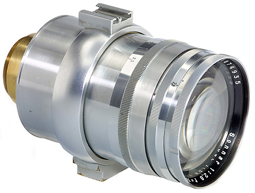

La Contax a telemetro degli anni '40 ad esempio era quella che aveva la base telemetrica maggiore all'epoca, superiore a quella della Leica a vite .
Aggiungo solo che questa base telemetrica maggiore permise la realizzazione del 180 "Olympia Sonnar" usato da Leni Riefenstahl alle Olimpiadi di Berlino del 1936, credo a tutt'ggi la focale più lunga mai accoppiata ad una macchina a telemetro di serie.
 Dimensione:  67.85 KB
 Visualizzato:  File visto o scaricato 2549 volta(e)
