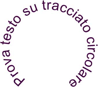

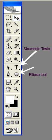

Facilissimo. Con l'Ellipse tool disegni un'ellisse tenendo premuto il tasto MAIUSC (ti verrà fuori un cerchio). Dopodichè selezioni lo strumento testo e clicchi sul bordo del cerchio...il testo seguirà la circonferenza Ok!
 Dimensione:  10.53 KB
 Visualizzato:  File visto o scaricato 544 volta(e)
 Dimensione:  9.43 KB

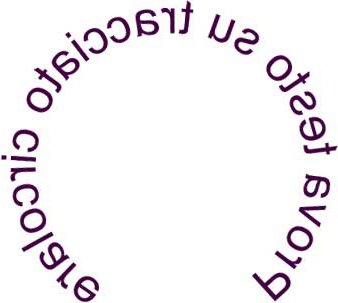

Flippa orizzontalmente il risultato precedente Very Happy
 Dimensione:  40.65 KB
 Visualizzato:  File visto o scaricato 495 volta(e)

A parte gli scherzi, se si scrive da sn verso dx, come fai a mettere una scritta in senso anti orario? E' come voler scrivere da dx verso sn Smile
O ruoti le lettere (e il risultato è quella porcata di cui sopra), o scrivi le lettere "giuste", ma inverti l'ordine delle parole, tipo:
cinema al andiamo stasera.
A questo punto puoi mettere la frase in senso antiorario, però la singola parola si legge in senso orario, ma l'intera frase va letta in senso antiorario... Doh!

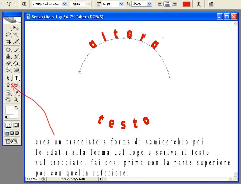

In Photoshop puoi usare lo strumento "altera testo"
Claudio
 Dimensione:  4.99 KB
 Visualizzato:  File visto o scaricato 460 volta(e)
lo so ma mi fa fare gli archi Triste
ke deformano le lettere Mi arrabbio?

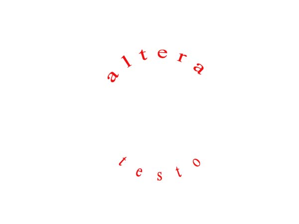

Prova quest' altro sistema!
 Dimensione:  53.78 KB
 Visualizzato:  File visto o scaricato 436 volta(e)

ole ole ole
ci sono riuscito
grazie al comando seleziona tracciato si possono ribalatare i testi
mi son fatto 2 cerchi uno piu piccolo(ke avevo gia per la parte superiore)
ed uno piu grande per la parte inferiore che poi ribalto dentro
