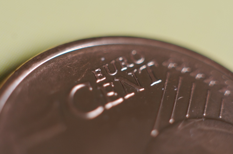

Questa porzione di moneta l'ho scattata da circa 4cm con il 50ino + tubi prolunga seimax (13+21+31).
Ho usato 1/30, f/2.8, iso 200.
Nessuna postproduzione.
Si vede bene la profondita di campo.

ZetaZeta
Iscritto: 14 Set 2006
Messaggi: 796
MessaggioInviato: Lun 19 Mar, 2007 9:03 pm    Oggetto: Rispondi con citazione
Io li ho presi usati su ebay a circa 40€ se non ricordo male.
A dir la verità la marca più diffusa è kenko, ma io ho trovato questi e sono contento poiché sono di metallo.
13, 21 e 31 è la lunghezza in millimetri dei tre tubi.
Il massimo ingrandimento si ottiene montandoli tutti e tre, come nella foto che ho postato.
Puoi leggere una breve descrizione sul sito di ABC-fotografia:
http://www.abc-fotografia.com/macro/cap-13.htm

ZetaZeta
Messaggi: 796
MessaggioInviato: Mar 20 Mar, 2007 12:11 pm    Oggetto: Rispondi con citazione
Ci inoltriamo nel campo dell'ottica.
Ho trovato questo bel documento http://xoomer.alice.it/ripolini/Close_up_Ita.pdf, ma non ho tempo per studiarlo per bene (anche se mi piacerebbe).
Ho trovato inoltre una tabella relativa ai tubi di estensione canon ef12 e ef25: http://bobatkins.com/photography/eosfaq/closeup.htm
Facendo riferimento alla tabella linkata sopra, i dati del 50ino sarebbero questi:
con il tubo Canon EF12 (12mm) la distanza minima di messa è fuoco è 25cm e la massima è 32cm.
con il tubo Canon EF25 (25mm) la distanza minima di messa a fuoco è di 21cm e la massima è di 22cm.
Con la somma dei tre tubi che ho usato io (65mm) le distanze di messa a fuoco minima e massima si aggirano intorno ai 4cm.
In pratica la messa a fuoco la fai aggiungendo o togliendo i singoli tubi.
