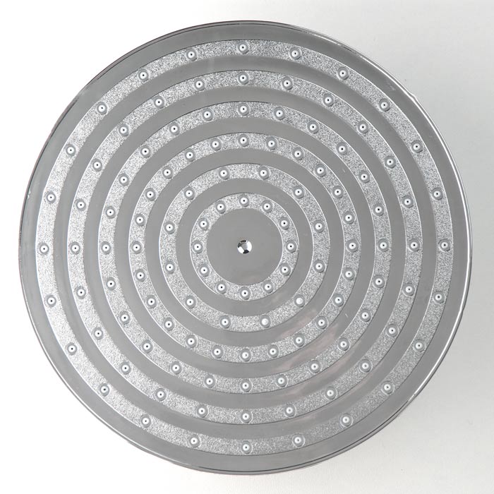

Ieri pomeriggio ho avuto un bel problema, l'ho risolto pensandoci un pò su, magari è il trucco più vecchio del mondo, e qualsiasi fotografo con un minimo di esperienza alle spalle lo conosce, ma mipareva comunque interessante e volevo sottoporvelo:
dovevo fotografare degli ampi soffioni da doccia (quei piattelloni dai queli esce l'acqua in tanti piccoli getti ^_____^).
la ripresa doveva essere, diciamo... "zenitale", per far vedere la geometria dei forellini.
un paio di questi, erano tutti cromati, praticamente uno specchio.
mi ci riflettevo dentro con tutta la fotocamera, (foto 1) "impossibile" mi sono detto all'inizio. ma poi pensandoci...

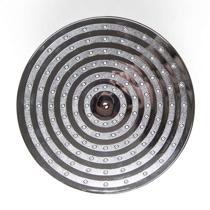

è tutta una questione di riflessione, per cui, sfruttiamo la riflessione!

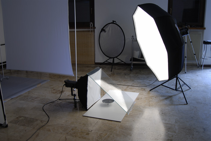

così ho usato una lastra di vetro, ( foto2)
il riflesso del bank sulla superficie della lastra posta a 45°rispetto al soffione, è diventato anche il riflesso sulla superficie del soffione stesso, mentre io, fotografando dall'alto attraverso il vetro, diventavo "invisibile"!
ed ecco il risultato! (foto3)
questi scatti sono stati eseguiti in fretta e furia, cambiando focale, mettendomi più in alto avrei potuto attutire maggiormente i riflessi residui per via della profondità di campo, e usando una lastra di vetro migliore e non irregolare come quella che avevo a disposizione lì per lì (che mi è soo servita per fare il test) l'opera sarebbe stata completa!
