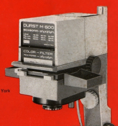

La domanda sorge spontanea... da cosa capisco se quello che ho è per 35mm o per 6x6?

Ah, ok. Quando avrò un 80mm mi porrò il problema. Anche se, sul condensatore (beh, sulla "scatola metallica" sa cui è avvitato) c'è scritto 60x60mm...

| paoloilchimico ha scritto: | Se monti un 80 no hai un'illuminazione uniforme.
Inoltre i condensatori Durst sono "battezzati" con nomi propri che li legano alla macchina e al formato. |
Si, ad esempio il condensatore del mio F60 per il 6x6 si chiama FESIXCON 75, e va benissimo con il 75mm, nessun problema di vignettatura o uniformità di illuminazione.
Il conensatore per l'M600 si chiama SIXCON seguito da un numero, 50 per quello per 35mm, 75 o 80 per il 6x6.
