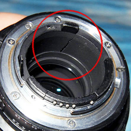

Salute e tutti,
ho recentemente acquistato a 280€ la suddetta e decantata ottica che dovrebbe essere più o meno di fine anni '80, pur avendo constatato che il paraluce posteriore (lo vedete in foto) è lesionato causa evidente urto.
Premetto che per come è lesionato (il punto non è soggetto a sollecitazioni durante il montaggio/smontaggio) le foto mi sembra non abbiano problemi, e la qualità dell'ottica rispetto alla mia esperienza precedente (onesto Sigma 70-300 4-5,6) stupefacente.
Quello che vi chiedo è un consiglio circa l'opportunità di portarlo subito in assistenza presso i noti centri Nikon di Roma (quanto potrebbe costare?) o di attendere e magari farlo revisionare più in la (può portare a danni maggiori?).

E' sicuramente un'ottica usata parecchio, e senza troppi riguardi.
Io una controllata la farei dare, magari il colpo ha spostato\allentato qualcosa a livello lenti, anche se è molto robusta (ne ho visti alcuni tenuti insieme dal nastro tipo Saratoga...)

Grazie Francesco,
un intervento è infatti previsto, anche se tenderei a procrastinarlo visti comunque i risultati ottimi delle foto fatte.
Qualcuno sa però indicarmi l'ordine di grandezza (€) di un eventuale intervento?
Poi, i noti laboratori di Roma risultano affidabili per tali operazioni, qualcuno ci è già passato e sa darmi qualche dritta?

Ti consiglierei di fare prima qualche test: prendi un metro da sarto, imposti il punto di messa a fuoco su una misura che scegli, e fai una serie di scatti a tutti i diaframmi. Poi provi a fotografare una superficie piana badando che il piano del sensore sia parallelo. Infine fai qualche scatto a infinito. Se nel primo test la messa a fuoco cade esattamente dove l'hai impostata, e se anche gli altri test non mostrano sfocature parziali (che potrebbero dipendere da qualche sfasamento d'una lente), allora potresti usare l'ottica così com'è. Se invece nel primo test la messa a fuoco cade altrove, una revisione è d'obbligo.
Bada bene che nelle foto non vi siano sfocature su un lato (frutto di qualche disallineamento), o cose simili...

Nico ti ringrazio anche se sorrido un pò... in firma ho solo corpi storicamente analogici ma ormai siamo tutti propensi a pensare alle nostre macchine come a digitali con 'sensore'.
Non ti nascondo che, alla lettura di quella parola, ho visto l'F4 rabbrividire un pò.
Immagino però che i test da te così precisamente descritti (e di cui ti ringrazio perchè li farò anche sulle altre ottiche) vadano comunque bene, allineando il piano della... pellicola!!!
Domanda: tali test si possono gestire al chiuso di casa o devo uscire sul balcone o all'aperto (luce, distanze, ecc.)?

ce la dovresti fare con una semplice luce al neon
