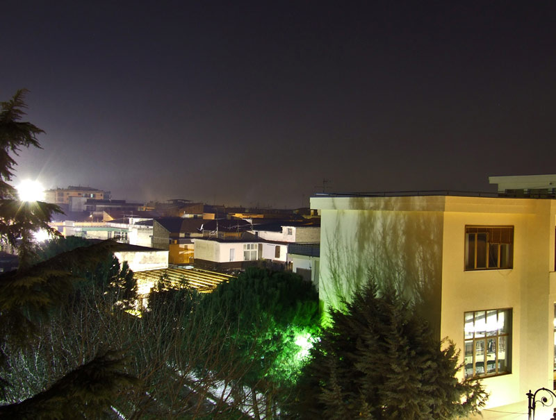

Ciao a tutti!
Sono un nuovo iscritto e rompiballe.. mi vergnogno ad aprire un nuovo topic, ma ho letto un po' sul forum e non ho trovato niente di simile alle foto che allego qui, che ho scattato tutte con la mia s5600!
E perciò sono un po' preoccupato!
Mi spiego meglio.. le foto mi pare siano parecchio rovinate da rumore/hotpixels, non so cosa sia di preciso.
Spero che sia io sbagliare grossolanamente e non un problema di macchina. Ma lascio tutto alla vostra considerazione:
800 iso, 1.00, f6.4, 63mm
400 iso, 1.00, f6.4, 18.9mm
100 iso, 1.30, f3.2, 6.9mm

Io non ho mai visto una grana simile a 100 iso!!! Ed è anche strano che dagli exif mi porti un 240 dpi, piuttosto che 72! Ma sono immagini uscite così dalla fotocamera o le hai aperte con qualche programma (tipo acr)? Te lo chiedo perchè, punto 1: esaminando bene l'ultima a 100 iso, con il tempo che hai usato (1/3s) è impossibile far arrivare tutta quella luce al sensore e, punto 2: quel rumore esce fuori SOLO nel caso in cui l'immagine viene sovraesposta via software tirando il sensore in alto... non riesco a spiegarlo in altro modo.
Fa una foto a 100, 200 e anche a 400 iso in jpeg senza alcuna modifica e vedrai che di grana non ce ne sarà nemmeno un pò! A 800 e 1600 iso è normale che compaia!

Chiedo scusa, ho omesso questi punti fondamentali...
Ho scattato tutto in raw e aperto con adobe camera raw, quindi salvato in jpg sovraesponendo..
Ora posto le foto senza modifiche!
Spero non sia un difetto del sensore.
Comunque vorrei ottenere soprattutto l'effetto della foto a 100 iso, però senza grana ne' rumore! E' possibile?

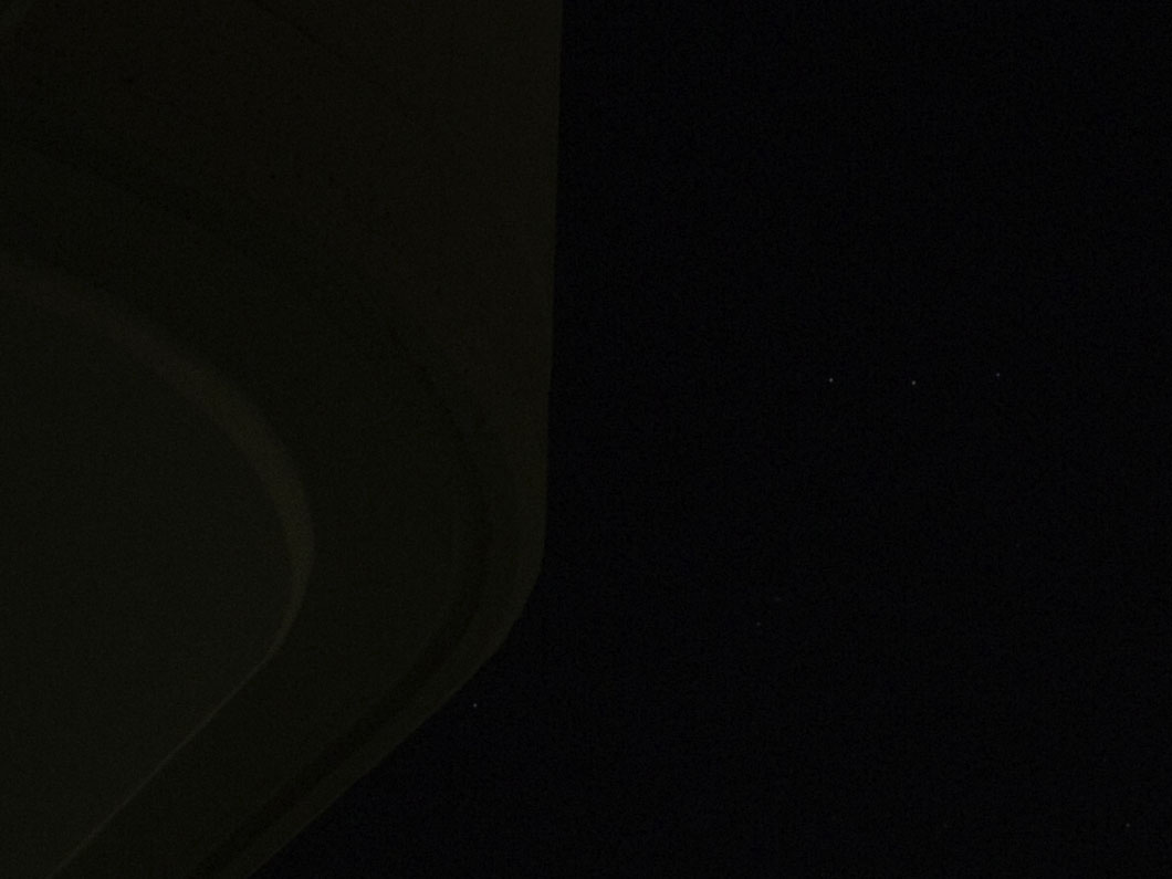

Ecco un crop della 100 iso così com'è, senza modifiche:

beh allora è tutto normale
se fai la foto in raw così sottoesposta e poi via sw aumenti l'esposizione è come se facissi la foto ad iso alti, e quindi compare il rumore!
Per fare foto notturne ad iso bassi devi fare foto con tempi di esposizione lunghi, ben + lunghi di quanto stai facendo! quindi compra un cavalletto oppure vai dal balcone, metti la fotocamera su sul bordo o cmq su un punto sicuro e fermo e scatta sui 10 secondi (o quanto basta), 100 iso, e vedrai che il rumore andrà via Ok!

Grazie pincopall e finipix81, adesso capisco!
Devo giusto allungare i tempi di esposizione... peccato che la s5600 mi permetta di arrivare sola ad un max di 15"!
Cercherò di modificare il firmware! Grazie!

Cercherai di modificare il firmware??? Se ci riesci, e spero davvero che lo farai, potrai introdurre significativi miglioramenti nei menu!
In tutti i casi io con la s5600 che avevo ho fatto foto splendide a 64 iso con tempi di 12/15", che possono più che bastare x foto notturne!
