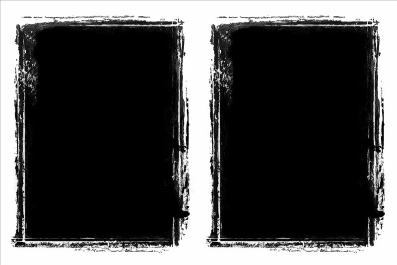

Qualcuno potrebbe spiegarmi come utilizzare immagini stilizzate in bianco e nero come maschere di photoshop?
Sto impazzendo Rolling Eyes
Grazie Wink

In che senso senso senza sfondo? Sono dei JPG .. Grat Grat
Ad ogni modo mi servirebbe capire ad esempio come utilizzare questa maschera...
A me sembrano più sfondi o cornici piuttosto che maschere Mah

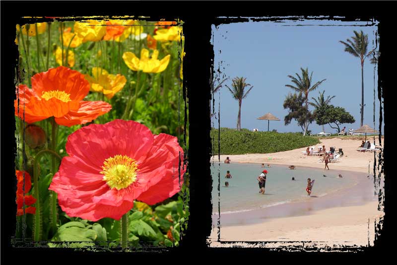

L'utilizzo della maschera deve essere per caso questo?
 Dimensione:  58.05 KB
 Visualizzato:  File visto o scaricato 641 volta(e)
Sì sì!! Very Happy

Ok, clicca:
selezione->intervallo colori
con il contagocce seleziona la parte bianca, poi cancella così da ottenere la parte selezionata trasparente, inserisci in un livello inferiore l' immagine che vuoi regola la dimensione, e il gioco è fatto Wink
se vuoi riutilizzare la maschera in un altra composizione devi salvarla in formato "tiff" in modo da conservare la trasparenza, cosa che se salvi in jpg non hai.

allora se vuoi usare la maschera di ritaglio, basta che aggiungi sopra a queste corinici i layer con la foto (regolando la dimensione).
seleziona->intervallo colori, contagocce sul bianco e poi cancella la selezione.
ottieni questo:
A questo punto le possibilità sono due:
1. ti sposti sul livello della foto, click col destro sul livello e "crea maschera di ritaglio" ottenendo questo:
2. click sul layer della cornice tenendo premuto il tasto ctrl per selezionare la cornice. Ti sposti sul layer della foto (attenzione a non deselezionare) e clicchi sul tastino che ho indicato di seguito con la freccia (crea maschera vettoriale). A questo punto il layer della cornice puoi anche eliminarlo...
ho riempito una sola cornice per pigrizia... Ops Ops
