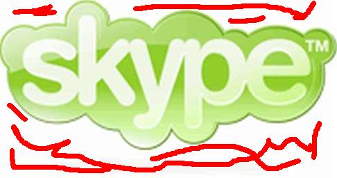

questo è più o meno quello che devo fare.. allego una immagine piccola e molto molto semplice per rendere l'idea...
Dove è indicato in rosso, devo riuscire a rendere trasparente quella zona perchè devo mettere l'immagine su una parte di una pagina web o di una barra in cui lo sfondo è di un colore diverso..
Non riesco a rendere quella parte trasparente..
la parte segnata col rosso deve diventare TRASPARENTE... :-(

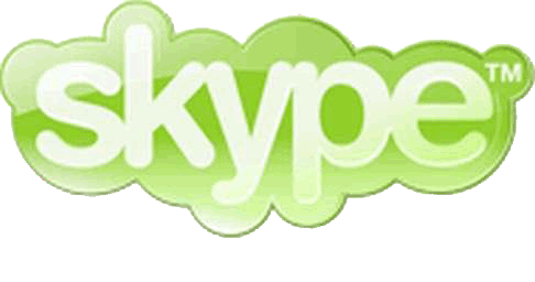

Selezioni la parte che deve diventare trasparente ( in questo caso in 2 secondi con la bacchetta magica).
Inverti la selezione.
Copia e incolla.
A questo punto ti si è creato un nuovo layer con l'oggetto su sfondo trasparente.
Spegni il livello di sfondo.
Salva per web.
In alto scegli gif come formato.
Spunti la casellina trasparenza.
Salva.
Ti viene salvato un file gif con le trasparenze dove ti servono.

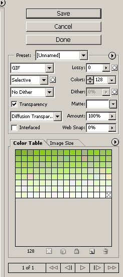

Ti allego uno sceen shot delle impostazioni che uso io.
Vedi un po'.
