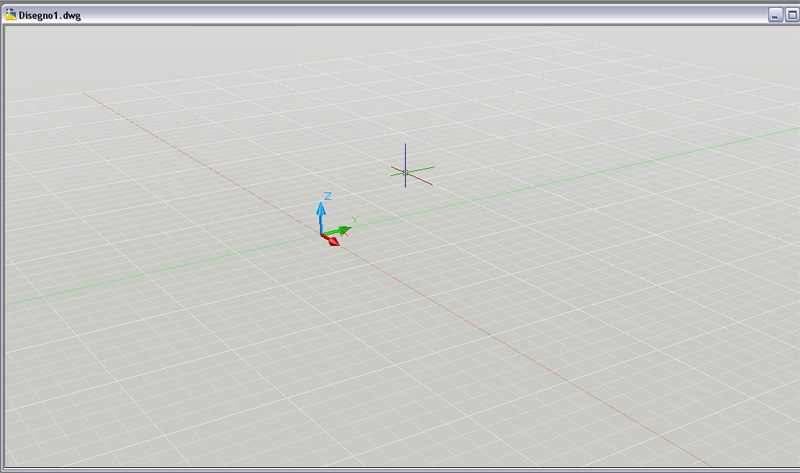

la macchinetta è per fare le foto ai modelli 3d...
allora hai visto che lo sapevi.... Very Happy
non capisco io ho installato il 2006 ma quando avvio il programma mi si apre la visualizzazione 2d!
io sto parlando del 2007, l'ho scritto no?
oltre a vedere i tre assi, ho anche la griglia disposta in assonometria....
come cambio tutto??
allego una foto dell'interfaccia:
 Dimensione:  87.37 KB
 Visualizzato:  File visto o scaricato 142 volta(e)

ho risolto...
lo strumento vista stava in strumenti, nuovo ucs..... Wink

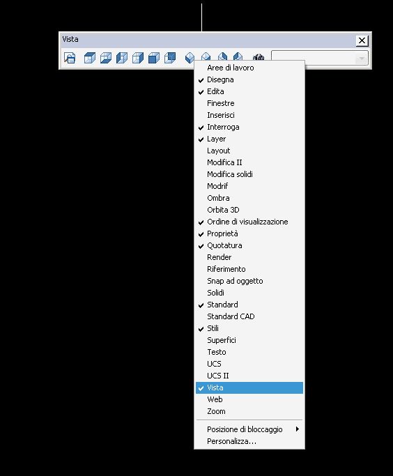

Muad'Dib
Iscritto: 26 Lug 2004
Messaggi: 16432
Località: Trapani
MessaggioInviato: Mer 28 Feb, 2007 1:25 pm    Oggetto: Rispondi con citazione
tasto destro su una icona qualsiasi e attivi la barra "vista" clicca sulla seconda "dall'alto" e scegli la visualizzazione 2D normale
